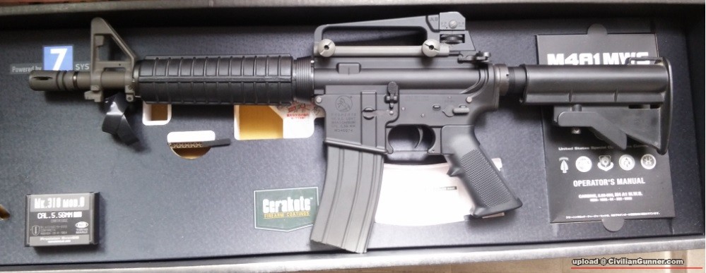

MARUI M4 GBB MWS 開箱文
話說馬記就出CQBR又唔係MOD0 MOD1咁無誠意緊係自己改
終於集齊件, 睇得多現代改件係時候玩下old School, 簡單就是美 M933
全鋼係必須.... 加埋滅聲玩下野先
Z件好D話哂全鋼,價錢都反映左

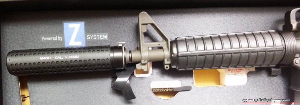

原帖由 dogjumpjump 於 27-11-2016 08:34 發表
報告一下
最後我都係揀咗Zparts 鋼管, 因為收藏自high為主, 質感行先,
真係重過鋁好多, 但十分正
255071
255072
配埋Zparts 滅聲器
255073
255074
直於換管, 開頭我用原廠, 無可能玩到, D彈有幾粒 ...
前節摶埋滅聲成2幾吋, 內管只係十吋,差咁多實有問題
BUT工起師兄砌到心頭好,唔知455mm內管同原本250mm射程&準度差異幾多? 睇完Lone Survivor好想砌支精準步槍
