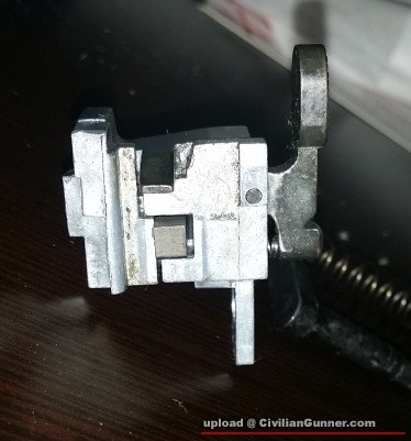

小弟枝gbb係二手收番黎的,入面係咩件已經唔記得
用prowin匣叉滿氣開槍,就會爆晒d gas出黎 成個開槍動作都完成唔到
原本以為係條g&p bolt及飛機的問題換過條prime鋁bolt落去,但情況一樣
一扣雞就噴白煙,槍都開唔到。
小弟是gbb新手,希望各位師兄指點下係邊部份出左問題
試過gp pmag 拉bolt好順 無問題
但gp匣一樣噴gas…
都係因為出氣膠過高問題?

原帖由 2slow 於 7-3-2014 12:20 發表
喔, 咁你把M4 GBB 係自組的嗎?
有無相睇下呢...
yes...係自組的
我都覺得有機會係hammar彈弓問題
原帖由 2slow 於 7-3-2014 14:22 發表
彈匣release 都有可能的
睇下用左邊隻 mag. release, 用咩全屬身等等, etc
所以你無詳細d資料或相係比較難解答你的... 一味靠估
唔該晒師兄先
我夜小小再係到補番圖
補番圖先

原帖由 2slow 於 8-3-2014 11:43 發表
邊隻Mag. release? 影黎睇下
在此

原帖由 poloyau 於 8-3-2014 13:06 發表
有冇啦下隻飛機暢順嗎?我預過呢D情況,一是飛機o ring 太緊,因為落得太多油,漲咗,又可能是飛機入面條彈弓太硬,推吾郁個bolt 所以噴氣……醇分享經驗...
拉過好順,無卡= =
原帖由 ~~方~~ 於 9-3-2014 16:03 發表
條bolt番唔番到最前?
如果拉bolt就番到
