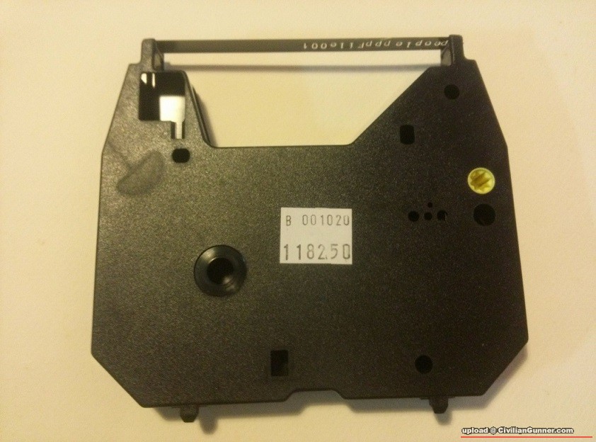

師兄們, 想請教一下重有邊樹會賣墨帶
淘X已經無,上網Search外國就有
本地會唔會係D大型連鎖書店會有?
型號 Olympia Splendid
18-6-2014 23:14
18-6-2014 23:14
感謝各位師兄幫忙!
原來大陸叫打字機色帶 唔怪得搵唔到
