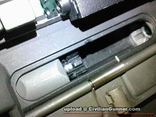

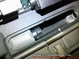

仲有一樣無聊野... 用白飛機的人成日一拉個bolt出來就好核突... 油色又太厚...噴色又要D技術, 最簡單同low tech令佢變黑的方法就係用marker油黑佢...  而且看似飛機頭同入面沒有磨擦, 睇怕D油都留到好耐
