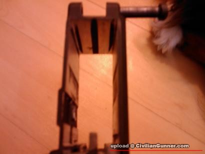

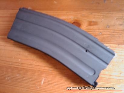

我隻夾都已經見銀啦(圖為岩岩買果時影), 但係都插唔順, 用之前我都用D軟野卒下佢. 但係都係好實. 咁我就信佢啦, 就狂抽猛插30幾次, 都係實. 我*(&^&*, 個身跟本就唔執唔得. 一隻順的M4夾理應係我安左Mag release之後會自己跌的. 但豬K呢? 口口聲聲話fit豬標, fit個屁. 而且初次插入, 真係要好似249咁reload, 要打開上身, 之後上推下拉先囉得番隻夾出來.
而有人話出彈嘴下方會卡彈 (我沒試過)
官方答案: 一方面是新彈匣,一方面請使用KXC或SXC的BB彈,即可避免此問題
後定時會剩一顆彈 (算吧啦)
官方答案: 當初設計時,為了後定準確,將後定行程加長.以彌補槍上的後定機件,會因使用時間而磨損,導致後定不準確
至於上彈不順問題修正 (我暫時沒上彈不順)
官方的解決方案是: 對於部份玩家反應上彈不順的問題,建議玩家先選用KSX 或SRX BB彈,或者用磋刀修磨含彈唇下方
後座力減弱
官方的解決方案: 屈個hammer彈弓or 用更強的hammer彈弓
我ge經驗: 冇錯, 屈完之後係好了點. 但是由於咁屈發, 個hammer係放鬆狀態下會頂前左條fire pin, 會搞到入唔到夾or入左夾之後D氣會走曬出來. 所以要係入夾前先pre-cock. 最慘的是, 豬標的120% hammer彈弓都係屈出來, 所以都係要pre-cock...
買唔買? 我都仲可能會買, 只要手上果隻好地地, 下個月唔壞咁我就入多幾隻. 但你要接受, 個身一定要執, 一定要pre-cock. 至於將來會唔會有唔係屈出來的強化hammer彈弓呢? 就唔知啦. 但係應該仲有其他解決方法, 不過可見台灣之光都係不外如是. 佢唯一好過WA 夾的就係唔洗執都頂到top gas(我希望啦), 個人認為其他的, 佢都比WA差! 不過官方話打到紅氣, 如果你仲相信豬K的話. 所以如果唔急唔趕, 都係等P豬C啦.

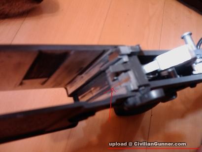

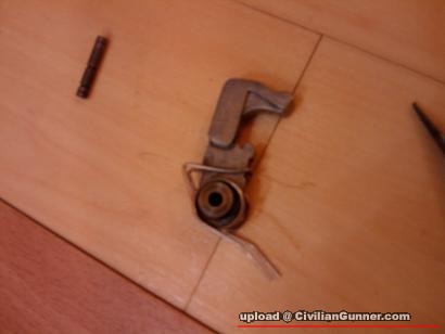

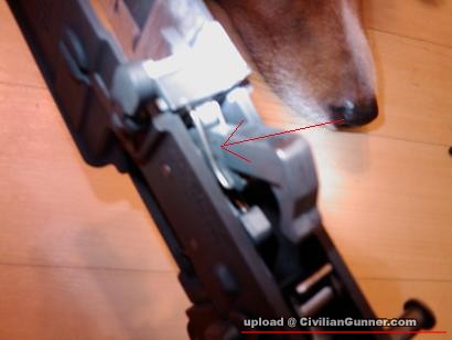

Hammer 彈弓果part的技術問題解決了, 講多一次, 如果係用豬楝的120% hammer彈弓or你自己屈佢的話, 就會令個hammer係放鬆狀態時頂前左, 咁會令個fire pin都頂前埋, 如果你就咁入夾, 就會插唔入or插左之後D氣漏曬出來. 治標方法是pre-cock.
但如果跟圖屈下面的話, hammer果set野就唔會比彈弓頂前左, 所以就不用pre-cock, 而且hammer力量都會增強, 如圖再屈多少少就可以了. 唔知是錯覺or什麼, 搞完之後覺得豬K隻夾個後座力比WA強. 但你搞之前, 記住屈番直頂果part, 如果唔係都冇用.

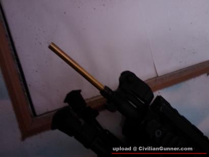

and我都有條豬標鋼管, 用到AEG槍管啊, 我記得自己好似冇執過.
[ 本帖最後由 hermanht 於 26-5-2009 12:51 編輯 ]
原帖由 belldanndy 於 27-5-2009 12:22 發表
師兄,想請問原裝鋼管係咪跟WOC鎗嚟㗎?咁單買嘅鋼管有冇條肋呢?
如果係就吾駛買有鋼管version,係咪都要換!
Sis dum 麻 G3管~
呢支係GBB來啊, 而且仲係豬標M4鋼管
[ 本帖最後由 hermanht 於 27-5-2009 12:50 編輯 ]
