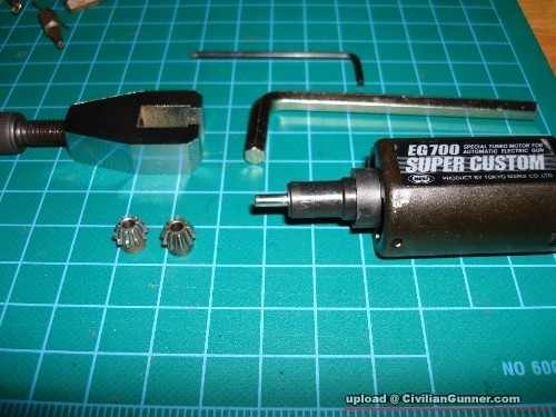

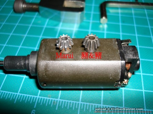

再update, 大game後未有時間換摩打齒, 尋晚終於換咗
馬記原裝摩打齒唔夠硬, 掃咗成半隻
換番兩隻豬原裝果隻, 試咗6隻130匣, D聲好順
拆出嚟再睇睇, D摩打齒一D事都冇
(亦證明咗一定要孖豬原裝料先做到咬合 )
