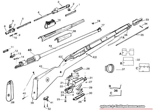

多謝Sunny C-Hing指教,你嘅見解完全正確.  正確嘅K98K 1943 個upper front band 巳改為solid band ,因二戰後期,資源缺乏,要易於生產.  亦正是Natrium C-Hing 指出嘅solid band ,而到1944 年底至1945年初,更改為welded front band 〈見圖〉.
但我個woodstock啲metal parts,全部跟晒production no. 連個Band Spring都係同no.  真係唔捨得換  而個H band始終係 Mauser 98K嘅一大特徵. 所以一般玩具生產商都用H band
