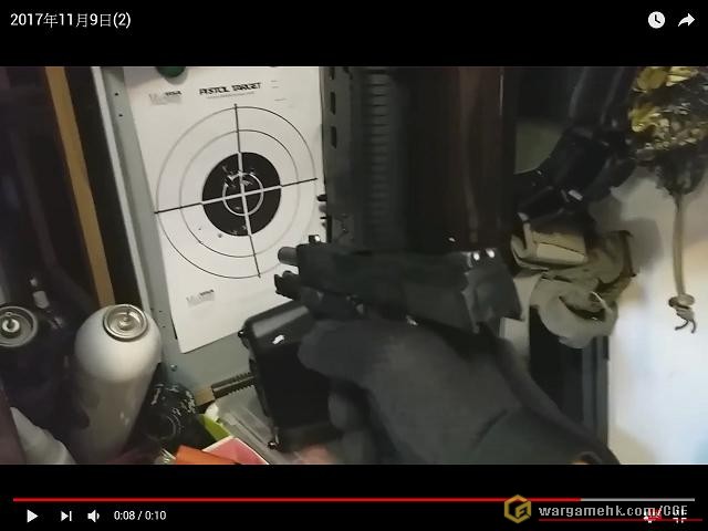

舉例:一支改弱左hammer spring 的 FNS 9 :
表現很衰:
更衰:
[ 本帖最後由 Dave 於 9-11-2017 12:39 編輯 ]
原創小說:黑鷲
解決例子:只改回強HAMMER SPRING,乜都冇改
