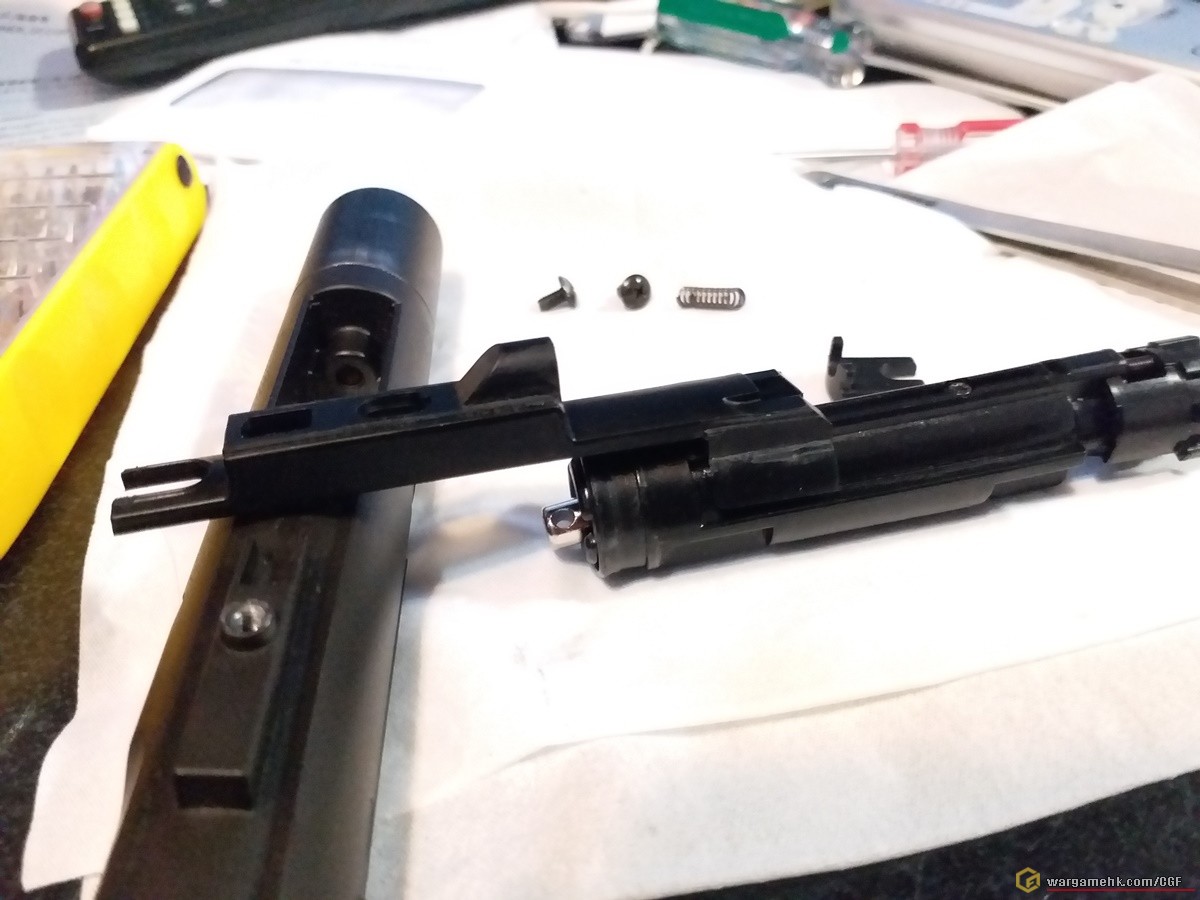

這是力GO 彈簧買的彈弓,直徑8MM,線徑 0.6MM ( 上 )
直徑8MM,線徑 0.75MM ( 下 )。實際上下面那條太強,不用,只用上面就好。
剪出2CM 彈弓長度 ( 預留1 圈作頭尾 ),用尖咀鉗 ( 2 隻 ) 夾著彈弓扭出頭尾固定圈。
圖中最頂數起:
AEG M4 拉柄彈弓 3.6 磅 ( 裝上後拉到飛機最長時的磅數 ) <- 測試用,實際操作的話這磅數太強
原裝馬記 0.4 磅
UAC 130% 0.53 磅
ANGRY GUN 150% 0.82 磅
最底是自製 0.6 線徑 LEGO 彈簧 2 CM 長度 1.7 磅 <-- 本人最後用了這個設定
另外如果將 0.6 LEGO 彈簧剪成 3CM 則 是 1.1 磅,因與AG 彈弓差不多,不採用。
由於彈弓比原裝短一些,裝入BOLT 時會出現宿起半個頭現像,可用線和針預先穿起、打結,借針的重量穿過孔洞拉出,即可輕易裝上 ( 使用AG 150% 彈弓都是這樣安裝 )
最後將BOLT 裝回M4 槍身,即成。
簡單而言,其實解決這個JAM 槍問題,恐怕真是換一條硬身飛機彈弓足矣...
遺憾的是市面上並沒有真正合用強度的彈弓,只好動手自製。
[ 本帖最後由 Dave 於 4-6-2018 21:14 編輯 ]

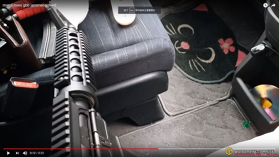

測試時間,由於在下想找一個非常熱的溫度作實彈測試,但場地不是常常可以有,太陽也不是日日都那麼猛,突發奇想...最熱的地方就是曬了數小時的車箱...
測試環境,沒開窗沒開冷氣被烈日暴曬的車箱,測試時,整支槍連匣連GAS 都已經在車箱內曬了2 小時,溫度計顯示車箱內是 41 度。
臨時製作的「非常規機動性集彈杯」簡稱....集彈杯...
40 度氣溫一雞清沒JAM 沒奇怪運動,估計除非去非洲玩GBB,不然應該不會再JAM 了
由於買來的DIY 彈弓非常長,預計亦會幫身邊朋友扭3, 4 條,如果CGF 有師兄亦有興趣要一條,可以PM 本人,槍街店鋪自取,送完即止。
頭盔:此彈弓乃是是旦旦製作,並不保證能提升槍支性能,亦可能令閣下槍支變成垃圾廢鐵,請使用者自行承擔風險,謝謝。
