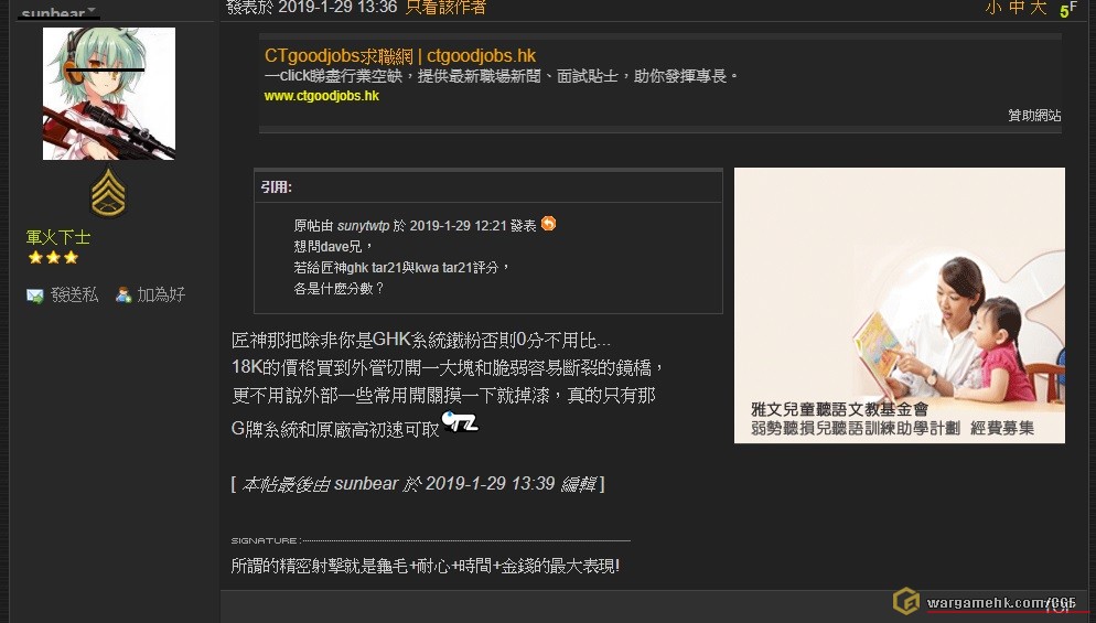

同為TAR21 的GBB,拿丈神來比較請問有何不妥?煩請指教一下。
以事論事,價格高昂是客觀的數據,5 K 的價格比市面上9 成GBB 都要貴。
至於性能風評如何,只是如實報導,台灣FORUM 更多丈神TAR21 的評價,
如果「性能聽說相當一般」都算是踩的話,
台灣那邊的師兄直接打 「0 分」可能是跟丈神有仇了。
如果百夫長兄手上有丈神而又覺得值得推薦的,不妨分享一下,否則空口白話很難比較何者優劣。
( 順帶一題,在下提的只有「丈神」的TAR21,至於「踩 GHK 」 是百夫長兄腦內補完,在下並無提及 )
