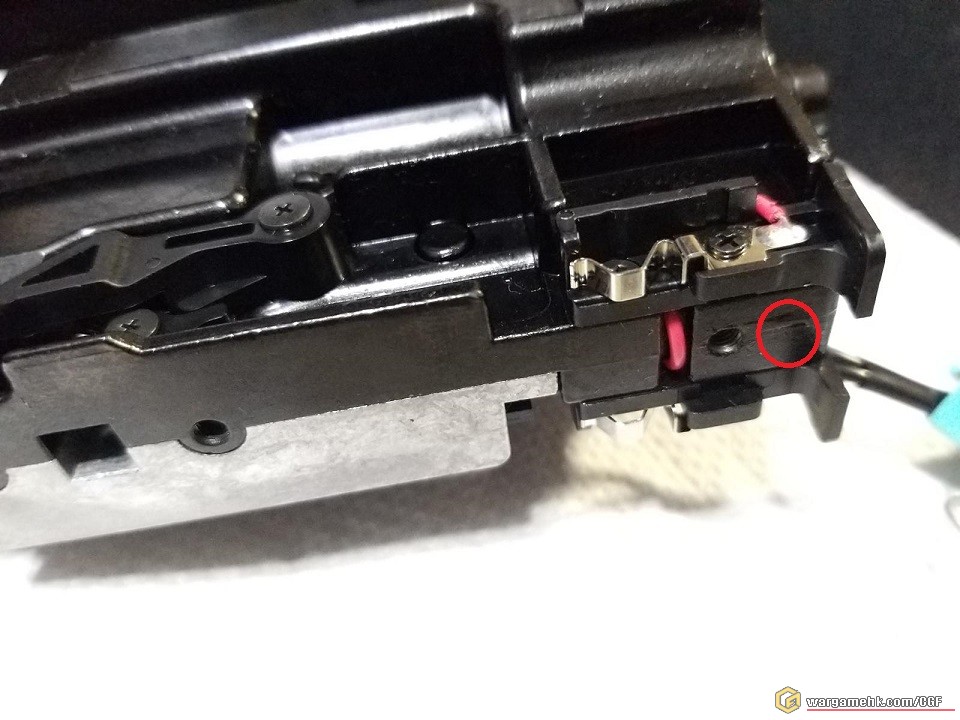

完成以上步驟,可以向上推出波箱,注意尾部的感應線本身是「夾」在槍身的,要先剔出來再拔出波箱,以防拉斷。
預先提示,波箱拆出前最好是先推去「SAFE」位置,這樣重新插入波箱時比較易對上連動片 ( 綠圈 )。
扳機部份是微動掣,以近前方的兩片金屬片連接波箱底部的電片。

MARUI 全新研發的集成電路,功能包括無彈斷電,電路保護,電子板機,電壓限制,無彈空擊,和兩個到位安全保險(外管、頂蓋),功能非常多。
尾部的到位保險,平時會呈斷路狀態,閂起頂蓋時會獨觸及這按鈕,這才會讓線路接電開槍。
另一邊的按掣,功能是無彈停槍或剛接上電池時,需先拉一下上彈杆,拉柄會觸及此處,才會啟動槍支。
