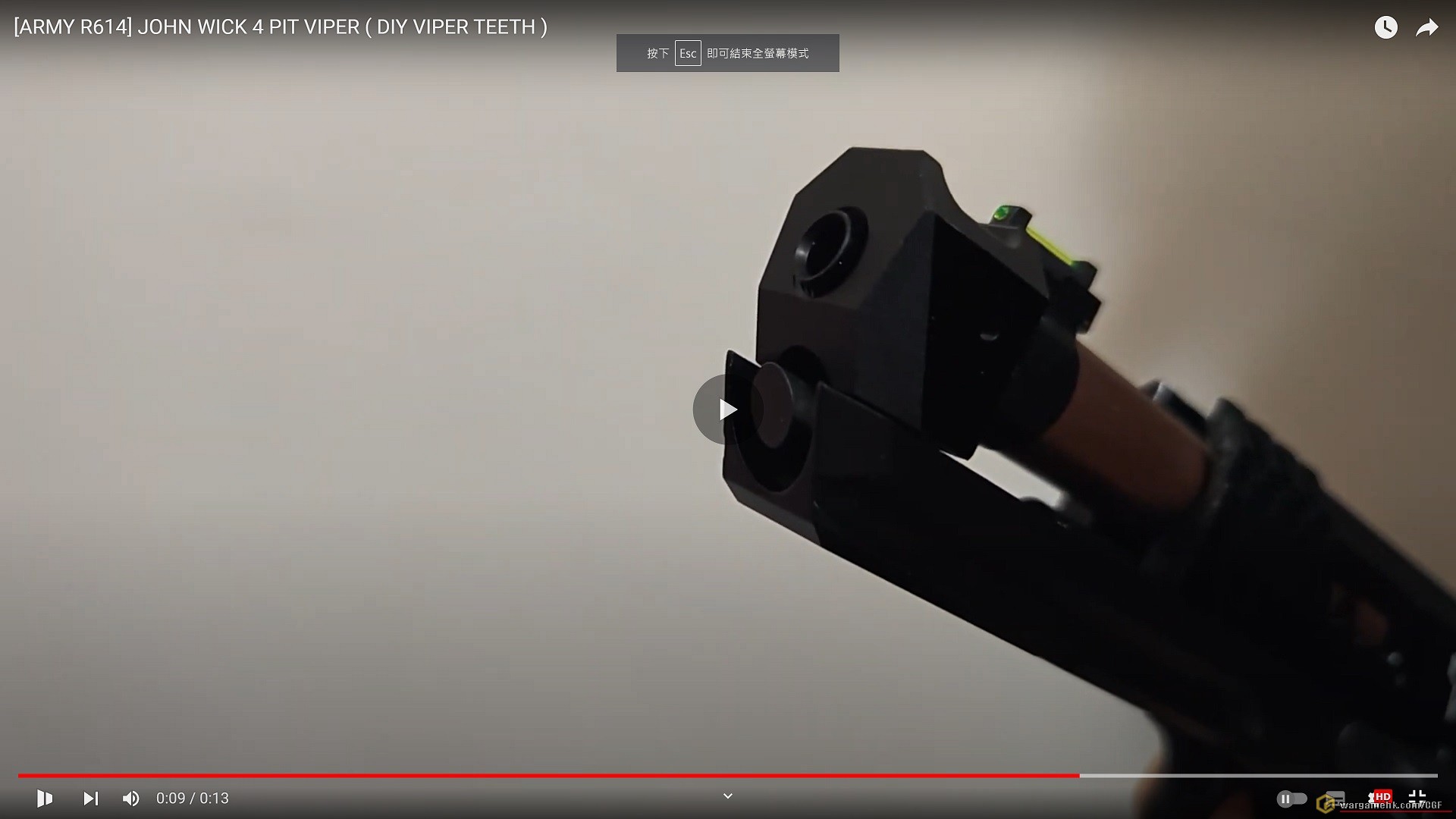

原帖由 kirk123 於 13-4-2023 09:13 發表
師兄~勁~
可以分享DIY製作過程嗎?
用手銼做這兩個位置而已,大概修 4~5mm ,地方淺窄用耐性處理就好,鋁料並不太難磨,
在下花了25 mins 完成了。如果有電動磨機自然更好。
但原生的R614 條管是完全不動的,實際上SLIDE 頂內側的「卡槽」也被磨薄了 ( 否則擊發時有機會卡管 ),
現在的狀態其實只是靠滑架後移時的磨擦力拉後外管而已,就像最原始的TM HI CAPA 一般,
最理想是像GOLD MATCH 一樣有條小彈弓會把外管拉後,這樣的話後定時外管便不會前後移位。
但說實話實戰時根本沒人理你有沒有蛇牙,這樣diy 拿來拍照或拿來觀賞時好看而已。
如果想完美一點就再鑽個孔加小彈弓就好。( 類似圖3 )
