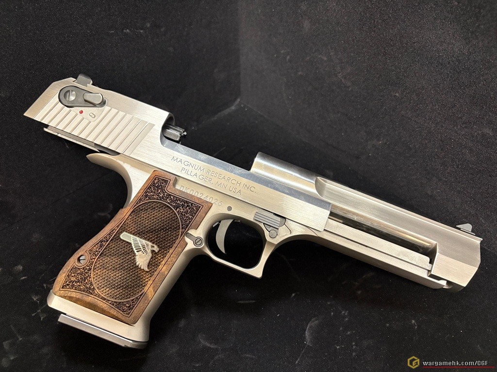

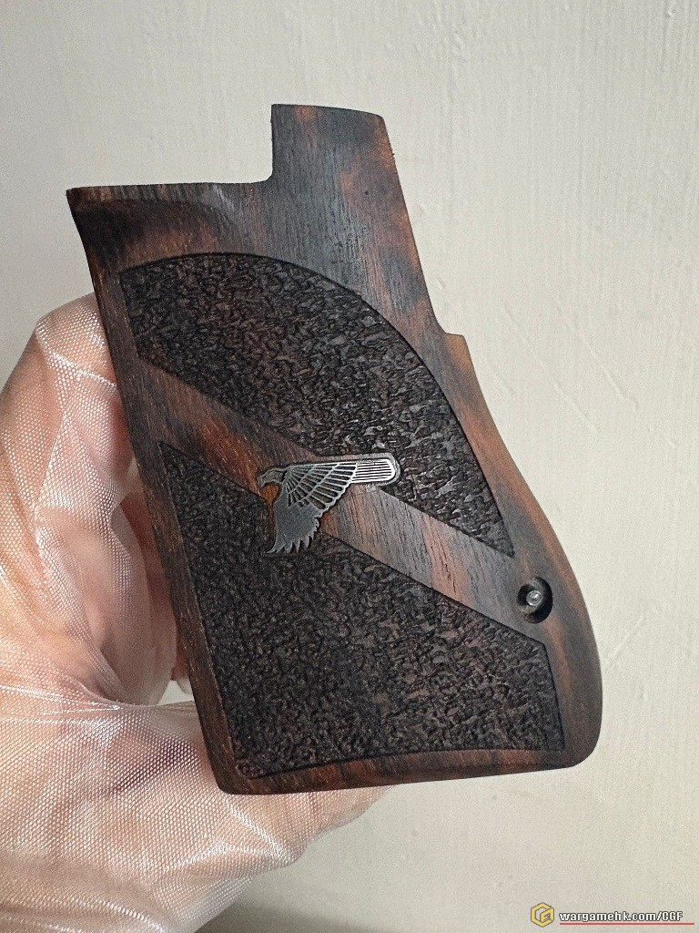

話說小弟走遍港九新界,都搵唔到一副Desert Eagle grip幫手上愛槍裝身,於是狠心海淘一副手工木grip片。
今日趁屋企人出晒去睇戲即刻開壇作法,在此記錄同分享一下小弟如何將個grip裝落去WE銀雞上面。
首先係grip片,一個紙盒包裝,一張說明書。
話說佢都幾快寄到,土耳其3日到香港
兩片木grip安裝係靠fit入槍身鏤空位置,再用螺絲同定位pin固定。而說明書所講呢個位置其實唔拆都可以裝到

大功告成,即刻靚仔晒

日本Carom Shot馬記DEagle木grip
大致上fit 位,但固定螺絲唔對位,會隊穿frame,fail (我認係我天真以為馬記grip執執就上到WE
Altamont one-piece DEagle grip
神奇地闊度係剛剛好(唔係WE frame闊少少咩?
但睇grip內籠,應該需要大執特執故放棄,而且小弟R爆頭都諗唔到佢係點樣做固定(唔通搵粒長螺絲由個底鎖實?
