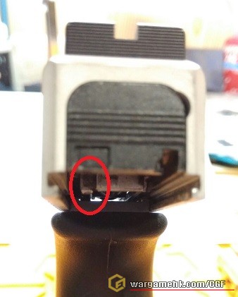

馬記G34改鋼slide後lock 唔到Bolt

咩牌子黎的??
小弟都剛剛砌左把 TTI 鋼34, 同你setting差不多
1.馬記G17 Body 除了 (換咗吉打鋼Hammer & C牙set) 及換咗鋁Trigger)
2.回樘彈弓 用返原裝, 試過吉打鋼slide果彈弓條係lock唔到的
3.原裝馬記匣入恐龍氣及topgas 都試過
4.楓葉Hop up座原裝膠及管及做密氣
5.SAT TTI 34 鋼slide
6.吉打3代下身
樓主試試用返原裝回樘彈弓 ....
另外吉打鋼Chassis組有無執過?

原帖由 Wopa1969 於 24-5-2018 14:24 發表
另外吉打鋼Chassis組有無執過?
無咩執過(只係執滑D邊位同slide位)
用咩飛機座?
回覆 23# 的帖子
其實之前都有討論過... (搵唔返個post)
換了吉打鋼chassis組之後,
因為個hammer轆仔凸得比較高, 而且hammer彈弓比原裝硬
個轆仔向上頂住飛機座, 所以會加大阻力
一定要執飛機座或轆仔, 另外吉打吉打鋼chassis組兩邊rail底部亦要因應順滑度少執
共 3 個讚好! TOP
