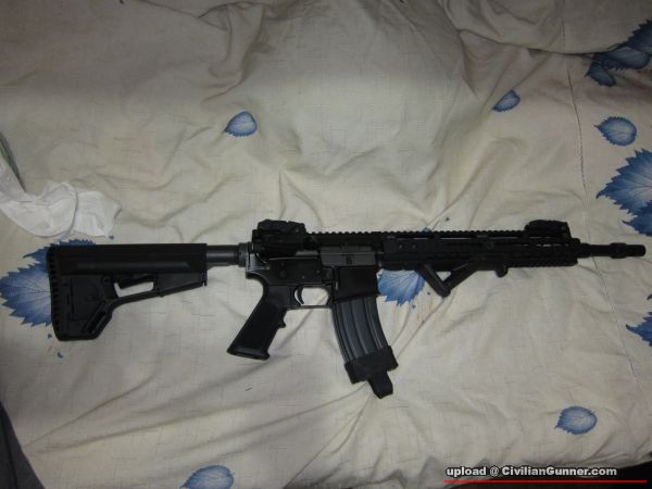

最簡單ris,vve自己有出好似3舊水左右,易裝得黎仲唔洗怕唔岩裝~
不過個樣好冇睇就見人見志

多謝師兄出圖解說!
想請問下如果裝其他骨好似DD Troy果類,要大執嗎?
我搵過好多得張相無解說,因為果d啱小弟口味…
聽聞,係聽聞咋我唔太肯定
搵到岩裝落PTW既骨就裝得落WE M4,因為兩者都係真數
