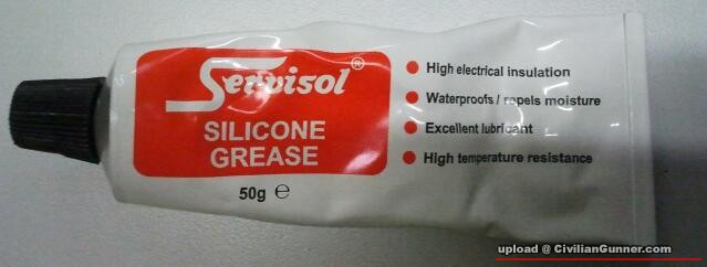

同埋整過既motor唔知會唔會光銅頭;如果光過,rpm就會較慢
保養一星期冇走雞,可以叫師父鍍銀,但唔知個motor玩得幾久................
你講coating是否lee隻
2011-03-08 15.21.55-1.jpg (29.42 KB)
17-3-2011 14:11
