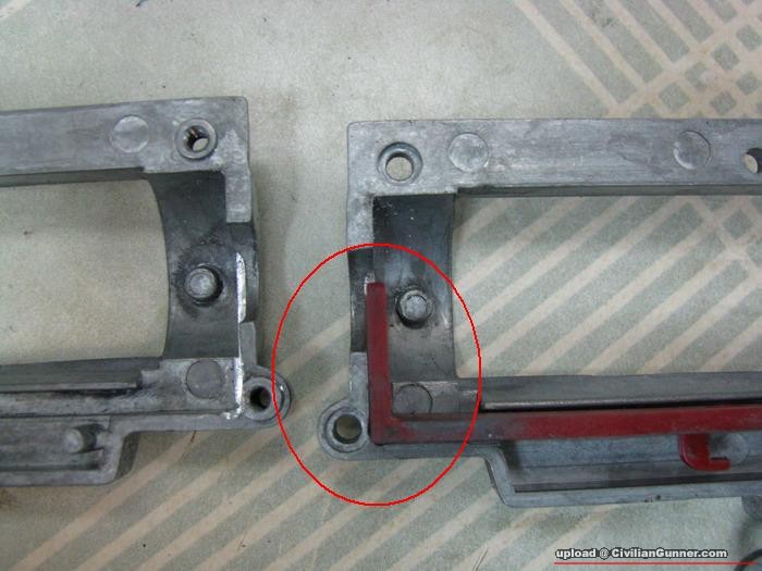

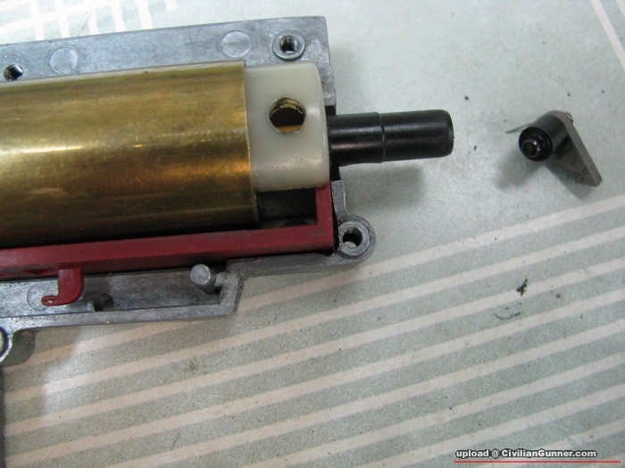

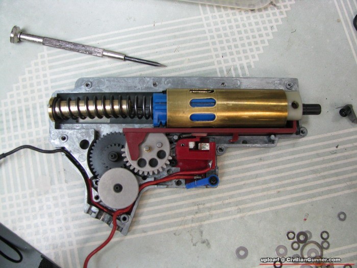

大改~~1秒4x發的2號波箱
鑼波箱頭的目的,就係想加長拉橋前後拉動的時間及空間,
等上彈時間加長, 上彈易左,冇咁易打空槍
同時因為要樣拉橋可去到最前,要銼小小拉橋尾,頂住齒輪的位址
處理完拉橋,也要記得換短一點的氣咀,咁就可保證氣咀不會因為頂得太前
令到Hopup膠太過受力而變形,也可達到加長上彈時間的目的
(如閣下原本用的是M4氣咀,可換MP5的試試)

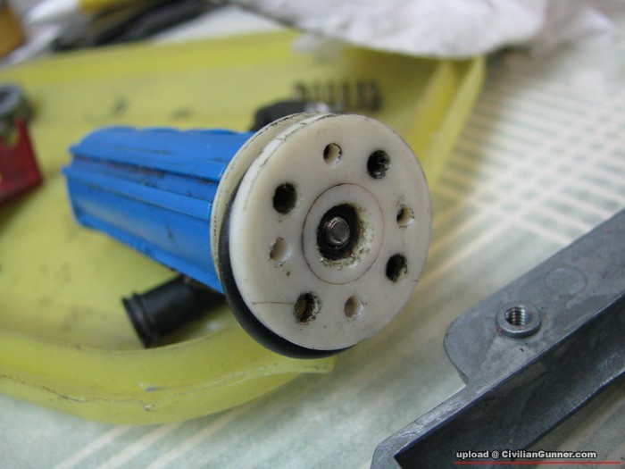

我不是攝影高手,更不是攝影的新手,我只是揸住相機的笨蛋
拍頭方面,我用馬老二的自已改單向,平常的鑽2-4孔便可以,
因要改快頻,我就鑽8孔來加快回氣,但唔可以裝回原本的鉛粒
可像我一樣先拆走原裝鑼C,在拍頭前加裝C帽,再用攞C由天梯裹面收住拍頭
如果唔想改,買隻單向拍都好平,但一定要買膠的,金屬的太重同太易整爆波箱

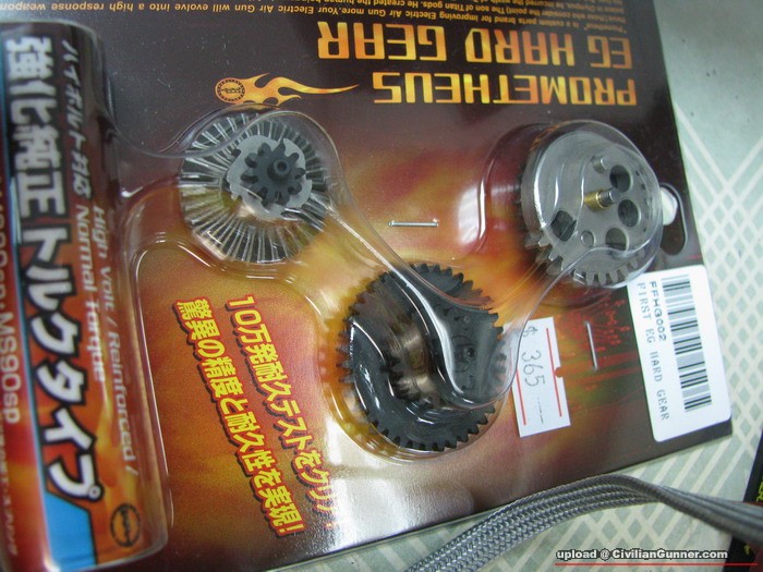

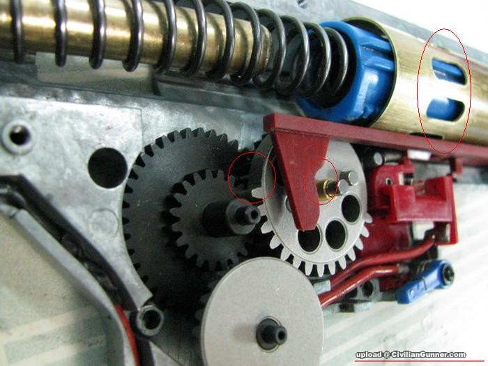

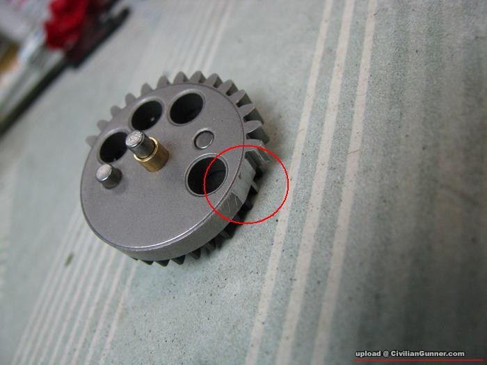

齒輪方面我用FIRST的平齒
但我會削走兩格,
因打兩面快頻時,
彈弓力量比較弱, 天梯係發射的時候行得較慢,
而齒輪速度快, 往往天梯未回位時, 頂齒已經行到下一圈去拉天梯,
結果就有機會因頂齒撞到天梯尾段以掃天梯
所以便要削走兩格齒去減小天梯的行(情),減小天梯回位的時間
但因天梯行(情)短左,用唔哂條彈弓
要打兩面時便需要用到M120或以上的彈弓

你個做法同加个延遲有什麼分別?
波箱殼頭頂多鑼得1.2MM,1.2MM可以延遲多少毫秒?
CUT齒CUT兩格,你條天梯可承受高速及高損耗嗎?

原帖由 McDondon 於 12-11-2007 15:52 發表
你個做法同加个延遲有什麼分別?

原帖由 SiuPO1983 於 12-11-2007 15:58 發表
咁快既速度...會唔會強行拉爆最尾個格天梯呢
因為小弟既鎗...成日都係拉爆最尾個一格
都有機會架...........因為1秒40發真係太快囉
削走兩格齒只會令機會減小
