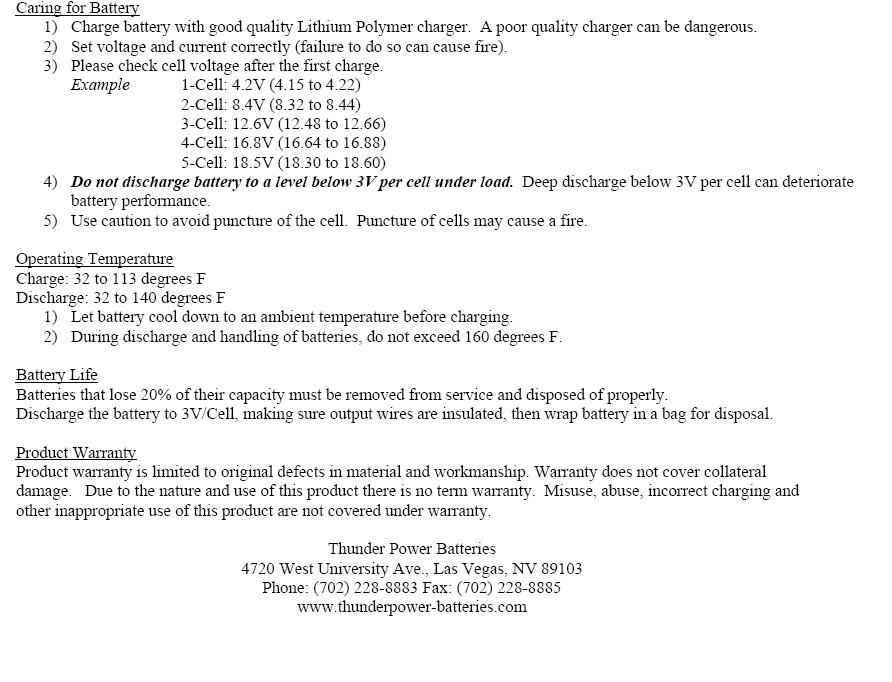

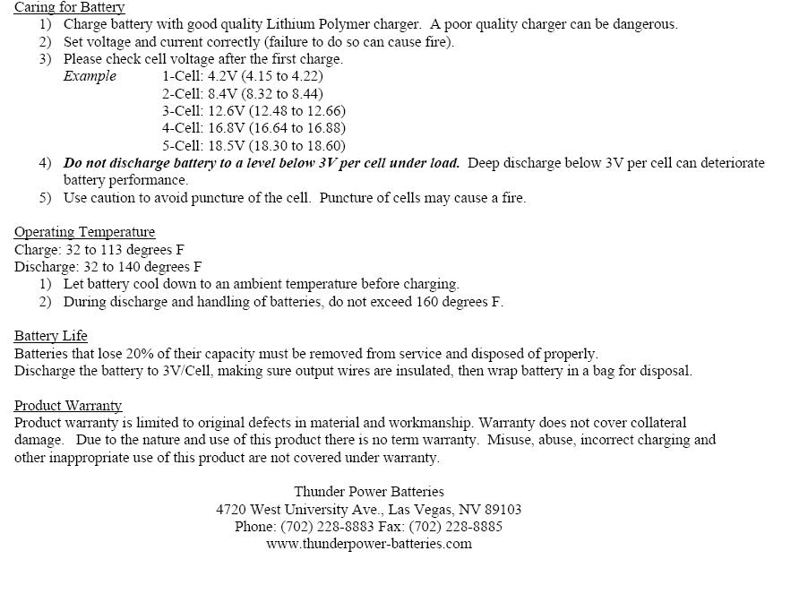

靚電係唔會因為差滿電令V數變高架![]
原帖由 亞龍 於 23-1-2007 02:36 發表
靚電係唔會因為差滿電令V數變高?
我本來都以為係 , 原來係個他表唔準.
就算 thunderpower 都係冇穩壓只有 protect. ( 我拆開過泥睇 )
7.4v 差完有 8.4-8.6v
11.1v 差完有 12.4-12.8
peak 就要視乎個 charger cut 電 volt 數.
