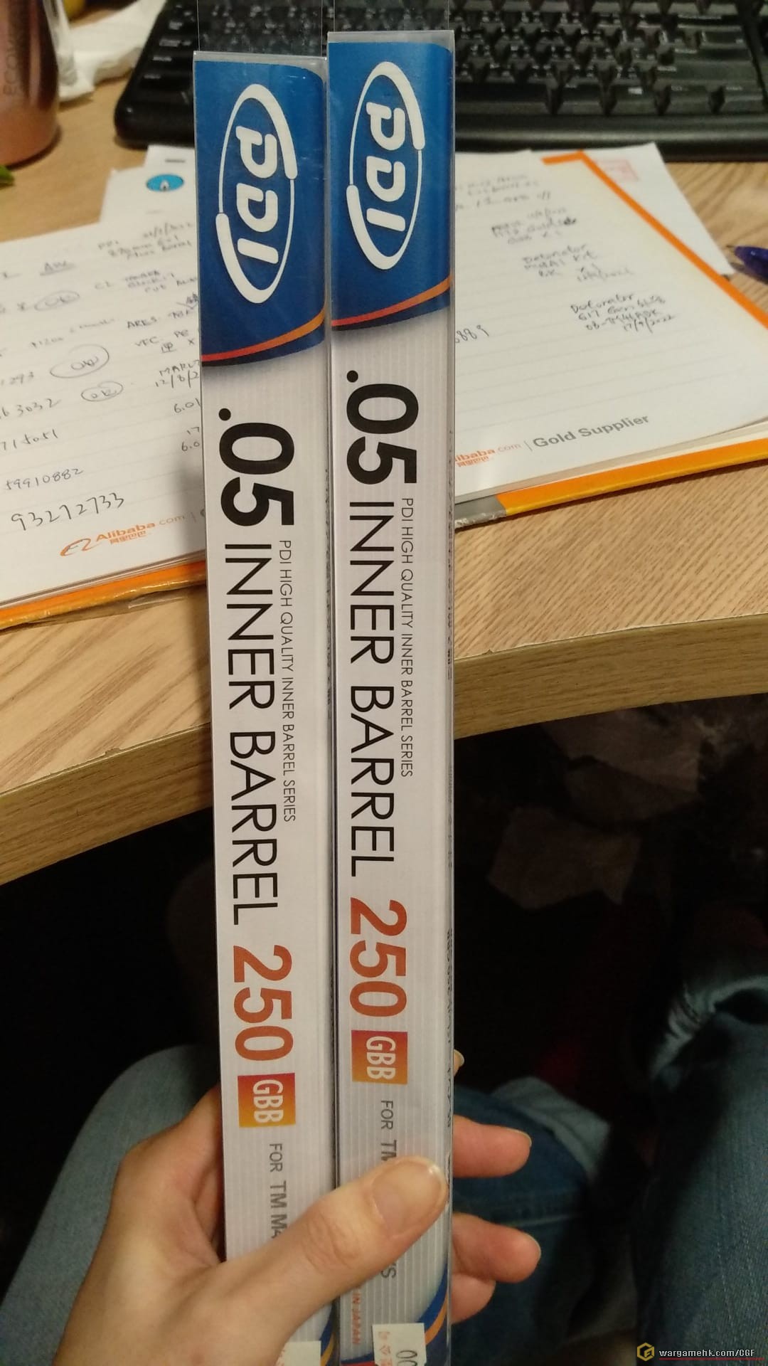

之前聽聞PDI是向一間美國工廠生產不鏽鋼無縫管入材料!
事實上,我有一段不短的時間向X-Fire買,甚至直接向PDI訂造Taylor made內管。
不過近兩個月落單沒有回覆,當初不以為意,點知…..

PDI最好的地方是公差控制在正負0.02 mm內。
以在下經驗 6.00 都不會JAM ,在下第一柄HI CAPA 換了 LAYLAX 6.00 ,
打了好多年一槍都沒JAM 過,事實上BB 彈直徑是5.9Xmm 左右,除非用劣質彈 直徑超過6 ,否則不會因為管窄而卡彈。

PDI 自家說明,6.08 是準一些,6.01 是火力強一些,當然在下相信99% 玩家也沒有真的走去測試,
但外國玩家卻做了:
https://www.youtube.com/watch?v= ... el=WolverineAirsoft
這視頻真的值得一看。
至於在下,改管通常只為了搾取力度,例如現在MARUI 的狙很多時只有300 MM 管,在下會改500 MM 管,
這樣可以令BOLT 的負擔輕許多,同時也易打得出想要的火力,
至於內徑在下傾向6.03 , 沒特別原因,只覺得6.01 也好6.08 甚至老原TM 管都好,
真的不覺得有很決斷性的準度影響,那就買個中庸數值6.03 好了。
但現在更多的是用原裝管直接不換。
至於台灣管其實不見得很差,UNICORN 膠用落也是正正常常的,如有需要即可購買不必過慮。
如果是精準射擊比賽玩家的話,在下的意見不足參考。
但如果一般玩家,以在下改槍經驗,10 米射程打5 發,在下改到最準那支是打2CM CTC ( TM L96 ),
最差那一支未改是 WE G18 十米可以打 8 CM CTC 差點脫靶。
影響最大的部份是HOP UP 膠,槍管的影響反而輕微一些。
當然如果希望玩得「準」些,買條6.01 或6.03 精密管也是好的,PDI 跟LAYLAX的也很好,
但大前題是自己的技術不要太爛,否則支槍CTC 提升了1 CM ,自己手殘人體CTC 10 CM ,就換甚麼都得個吉了。
