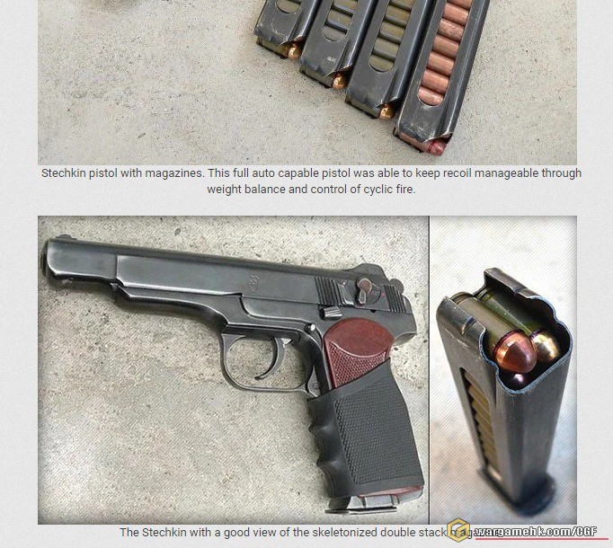

我記得個設計係參考佐蘇聯Stechkin,最早個設計都係雙排單進,但黃河水測試過唔到,先改雙進。
有人話92G改善佐原本92個容易跌彈夾問題,但修改帶來既負面影響就係,換夾唔夠NP22A順手同快
[ 本帖最後由 Hamlet 於 16-5-2022 23:49 編輯 ]
