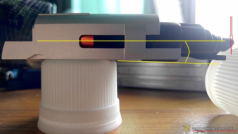

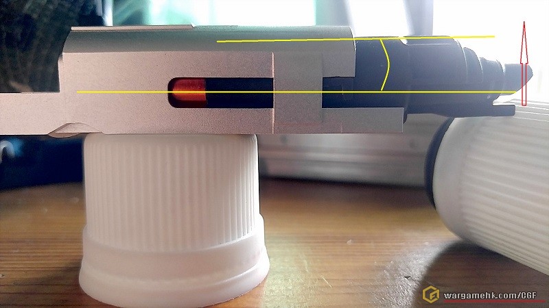

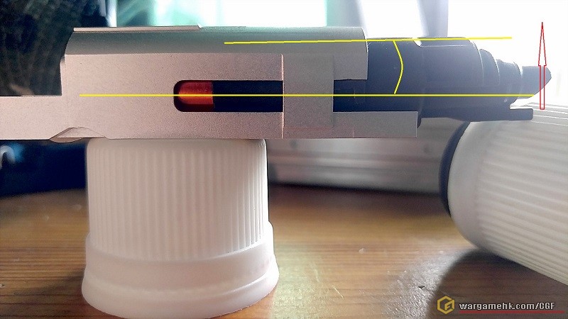

我嘗試用圖片再解釋清楚一點:
飛機的運動,除了軸向的前後活動以外,其實還有上下的擺動,原因是飛機內壁跟拍頭之間只有一點(一圈)接觸,形成一個(一圈)支點,而飛機座內壁限制了飛機左右的活動自由度,所以不能左右擺,但是上下的擺動卻沒有限制,所以飛機在軸向前後行的期間,它是可以自由上下擺動的。
如果拍頭(支點)是浮動,那麼拍頭就可以跟飛機之間自我調整,吸收其擺動帶來的誤差,保持上下接觸點所受的壓力平均而且仍能保證密氣性。
如果仍採用錐形拍頭而將拍頭鎖死(不再浮動),也沒有問題,因為錐形拍頭是軟身(feasible)的,即使少許受壓不均也不會引起問題,仍能密氣及如常運作。
但是,。。。如果用 O-ring 而且拍頭不浮動,這情況會有點不妙,O-ring 比錐形拍頭更不 feasible,不容易變形,上下受壓不均加上前後受壓不均(因為飛機內側是斜身的),結果就很容易反拍,jam 死飛機了!
所以很多採用 O-ring 設計的拍頭(就算是狙擊槍或電槍),它的 O-ring 都會有些微鬆動,意思就是拍頭不能浮動了,就讓 O-ring 來浮動吧~~
