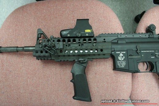

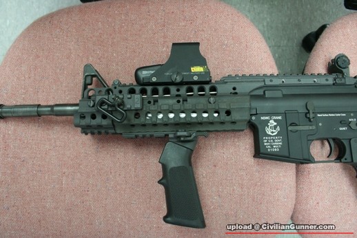

這是 Thunder Power 7.4V 2100mAh 裝入 SIR #58 MOD 的樣子。
Li-Po in 58ModJPG.JPG (58.51 KB)
