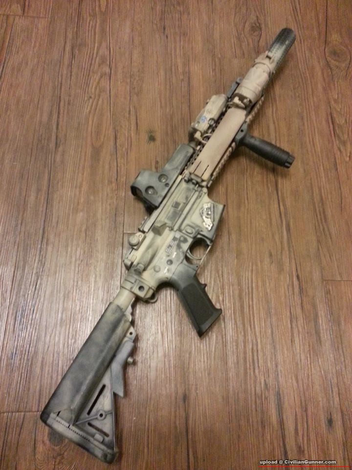

最後各位客官請賞圖~~
G&D MK18 MOD1 (官方版的好像下個月才會上市)可參考~(官網 http://www.95gd.hk/index.php )
這一隻是小弟自行改裝,G&D M4 DTW 為主體
用VFC MOD1魚骨+VFC海豹托+VFC QD滅音管+原廠握把噴漆(握把原廠是黑的)--組裝而成的
