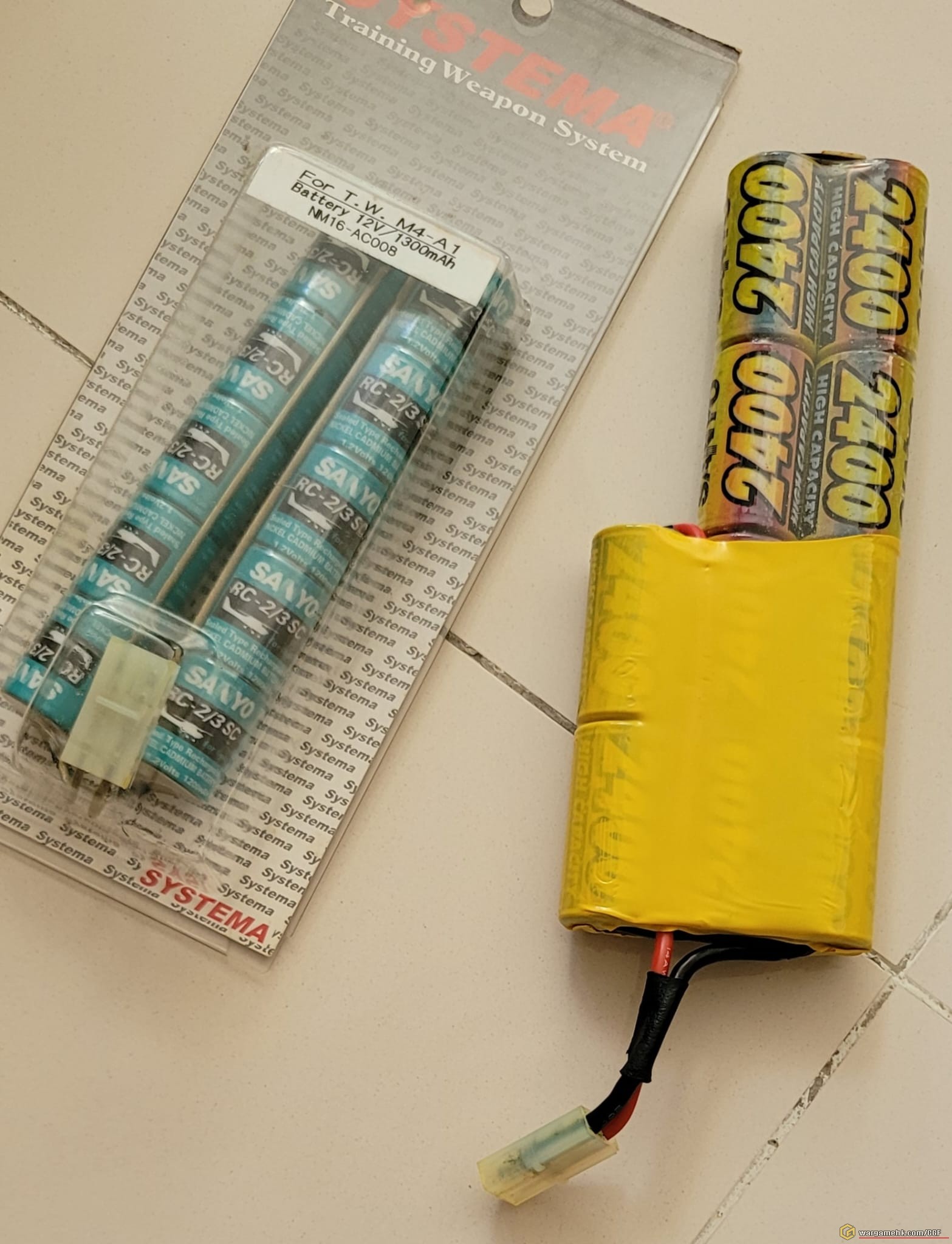

師兄早上好~ a.請問cylinder 尾蓋滑了螺絲瓦,不能再順利扭進,如何修理?b.有2條12 V,電池已經放置了兩年左右,少玩,但再次差電,未能拉動cylinder 彈弓,電池請問還可以救回嗎?

原帖由 48191 於 31-8-2022 22:53 發表
NiCd電要完全放電先可以保存,你有冇放過電?
有放過電~然後再差番些~因為聽師講,不能完全放電。否則好難充番起電。
[ 本帖最後由 kirk123 於 1-9-2022 00:21 編輯 ]
原帖由 48191 於 1-9-2022 01:31 發表
Lithium Battery 先至係。
謝謝師兄意見。唔怪得啲電全部瓜哂~
[ 本帖最後由 kirk123 於 1-9-2022 07:25 編輯 ]
原帖由 48191 於 1-9-2022 08:55 發表
正常情況下,NiCd電需要完全放電保存,才不會有所謂的「記憶效應」;
Lithium Battery就相反,需要在特定的電壓下存放。
如果你有買車仔舖的充電機,佢會有Storage mode去將Li Battery充/ 放至合適的電壓去儲存鋰電 ...
謝謝師兄提議~
其實枝PTW已經存放多年,只是想看看枝鎗是否仍然健康正常運作
回覆 2# 的帖子
for part b)  replace the battery for good , second for the cylinder part can try tap . 工具去跟螺栓牙齿
回覆 2# 的帖子
我啲NICD電都掉晒,用鋰聚
