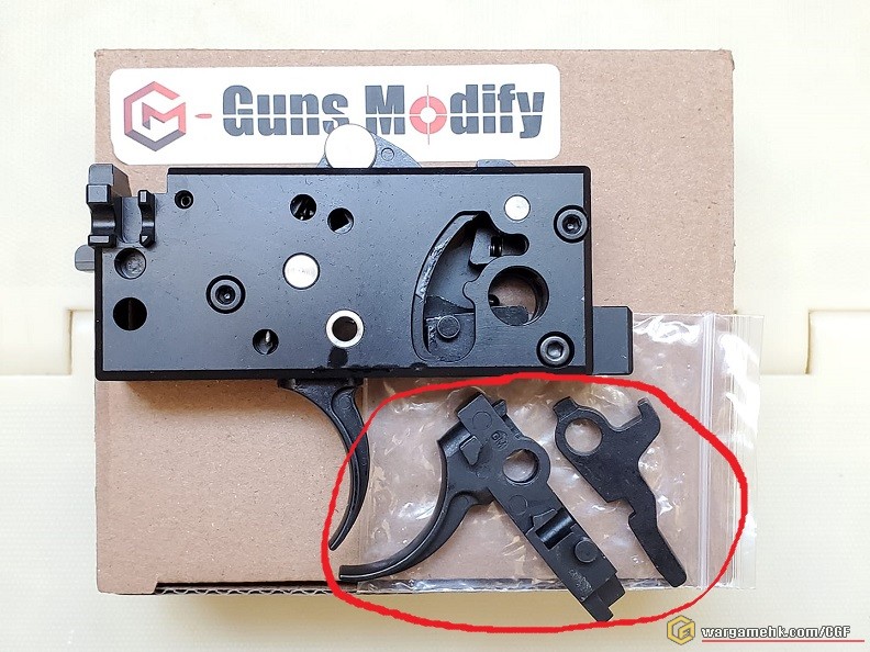

有無師兄用過 Guns Modify MWS trigger box?
新一水出的 MWS trigger box,送多了一組 trigger 連 sear,如果換裝了,有甚麼好處?
師兄你係買全鋼定合金波箱版?我買左鋼版都係多左份雞會唔會係新ver多隻新雞送?
另外師兄你哋近期有冇買左馬記mws拆唔到份箱箱出嚟?鎖住個box尾部粒縲絲完全扭唔郁咩事?
另外發現呢套野多左2粒機米,一粒似係板機底較行程,另一粒有冇師兄知係裝去邊?
呢個價錢包埋下身鋼小零件真係物有所值,但爭支mws鋼bolt師兄你地有咩好推介
我呢 set 係全鋼箱,大約 1.7k
原帖由 gainax 於 26-12-2022 20:19 發表

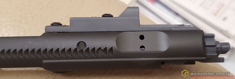

MWS 鋼 bolt,我追求像真,會推薦 Angry Gun 或者 T8,因為佢地最仔細最似,而且做埋中間果兩個窿。
原帖由 gainax 於 27-12-2022 01:20 發表
原帖由 bennytsang16 於 27-12-2022 02:26 發表
我呢 set 係全鋼箱,大約 1.7k
全鋼箱又包網球拍、彈夾扣、選擇掣、升降支板手,計返呢4樣閒閒地都6百
即係個鋼箱set先千一平仲平豬p銅皮箱

314499
怒槍支新鋼煲造型好正,只係我覺得重左少少冇買到想鋼煲盡量貼近返原裝bolt重量,
上網睇返拍拍高成日砌槍都用mwc鋼煲,唔通得呢支選擇?但佢冇成支買得中間份鋼皮,散砌唔驚唔夾其他件有d猶疑
拍拍高在台灣,佢用返比較容易買到的台灣貨都好合理。
原帖由 gainax 於 27-12-2022 07:33 發表
原帖由 bennytsang16 於 27-12-2022 14:34 發表
記得怒槍一代鋼煲好似係同馬記一樣重直抄馬記數,幾年前產品應該買唔到了
睇怕而家要馬記數只有mwc鋼煲
