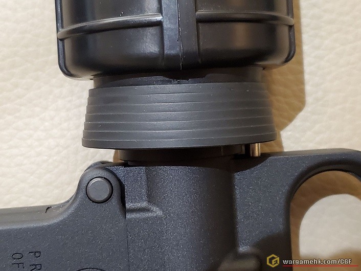

VFC 的 AR 系 GBB,全部 barrel nut 內裡的彈簧片十分緊實,以致每次想開 hand guard 去校 hop-up 都十分吃力!
想請教各位師兄,有沒有工具或方法可以容易些開 barrel nut?

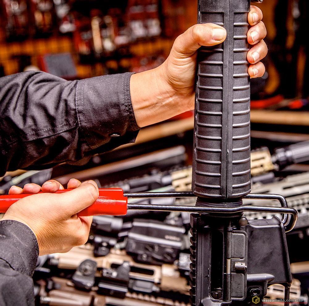

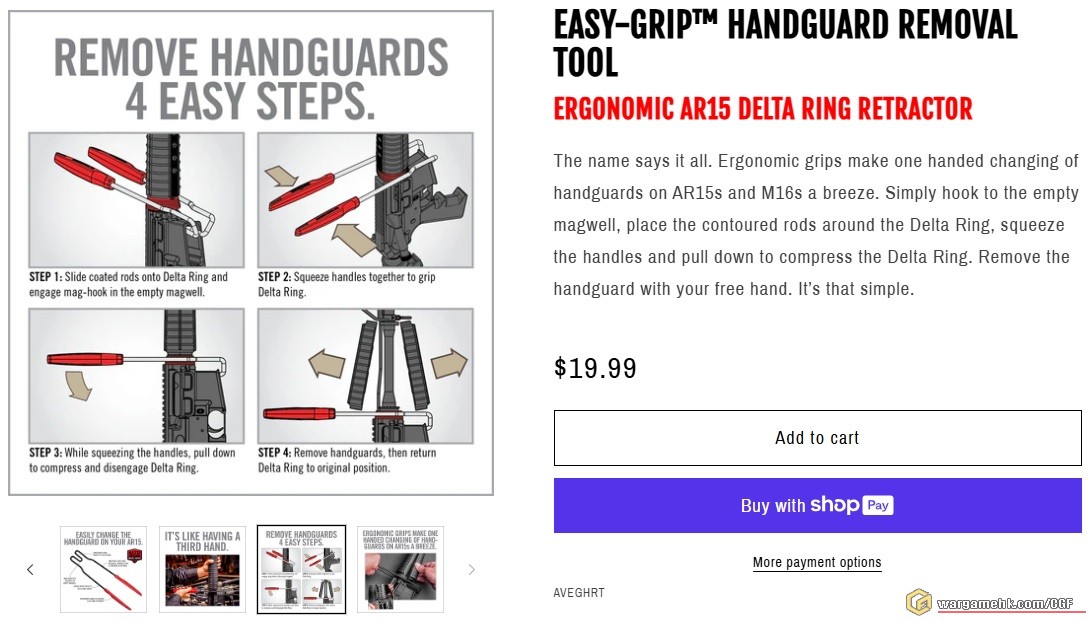

係 handguard removal tool,但香港唔見有得賣?
原帖由 NCP013 於 26-2-2025 16:08 發表
O尼件工具
https://www.rainbow8.com/product ... l-tool-2009-version
多國有些更加靚既 handguard removal tool!

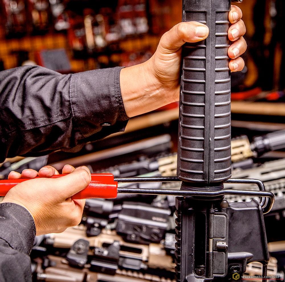

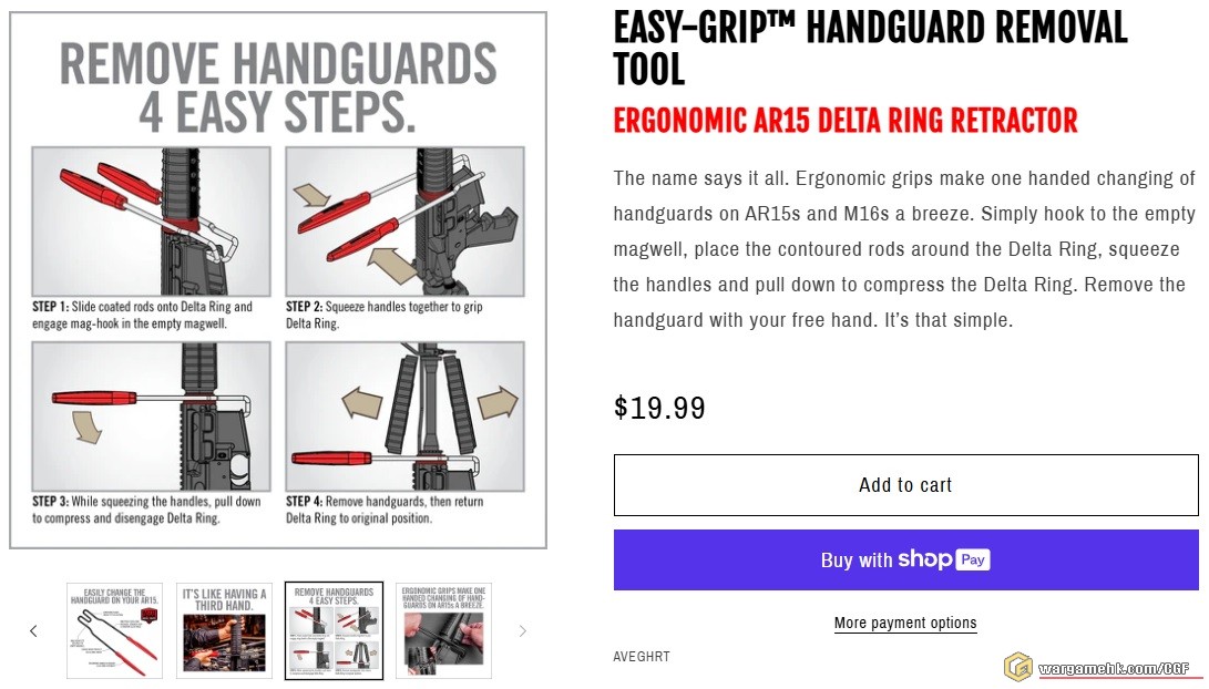

原帖由 bennytsang16 於 27-2-2025 10:18 發表
多謝師兄推介!
偉大的淘寶"元素"有
原帖由 bennytsang16 於 27-2-2025 10:20 發表
想買!
320281
320282
一模一樣淘寶有,再唔係Ali express貴少少

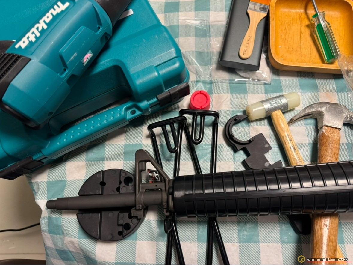

其實真心唔叫難裝
琴晚裝咗兩支
換晒Dna鋼sight鋼外管真尾通尾托都係10分鐘
整systema ptw kit 先麻煩
師父d工具
