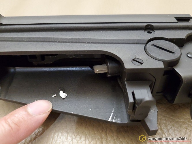

小弟枝 VFC FAL DX版,間中出現 jam彈、碎彈情況,問題多數發生在發射最後一粒彈時出現。
粒彈(或碎彈)卡在 bolt 同 upper receiver 內側之間的虛位,導致jam 彈甚至連 bolt 也卡住。
有無師兄遇過類似情況? 有無解決方法?

師兄,你用咩牌子的彈﹖
好多時都係彈出問題,唔係枝槍問題
有冇上油﹖
彈匣follower 問題,修一下可以了

感謝師兄! 我用「紅狼」RWA 0.28珠。
有無其他更好 BB彈好介紹?

感謝師兄!「彈匣follower」即是哪裡? 彈匣頂個咀? 飛機個推彈咀?
應該點樣修?

彈匣頂BB彈嗰粒嘢,佢會小小頂到飛機推彈桿,如果你原本買返嚟隻彈匣正常,而另外買匣先出問題,就可以跟隻正常彈匣形狀用銼小修就解決到

謝謝師兄! 相信是這粒部件。

100分,好多時Gbb jam 彈係hop up 問題,但呢次係有部份follower 整錯形狀
