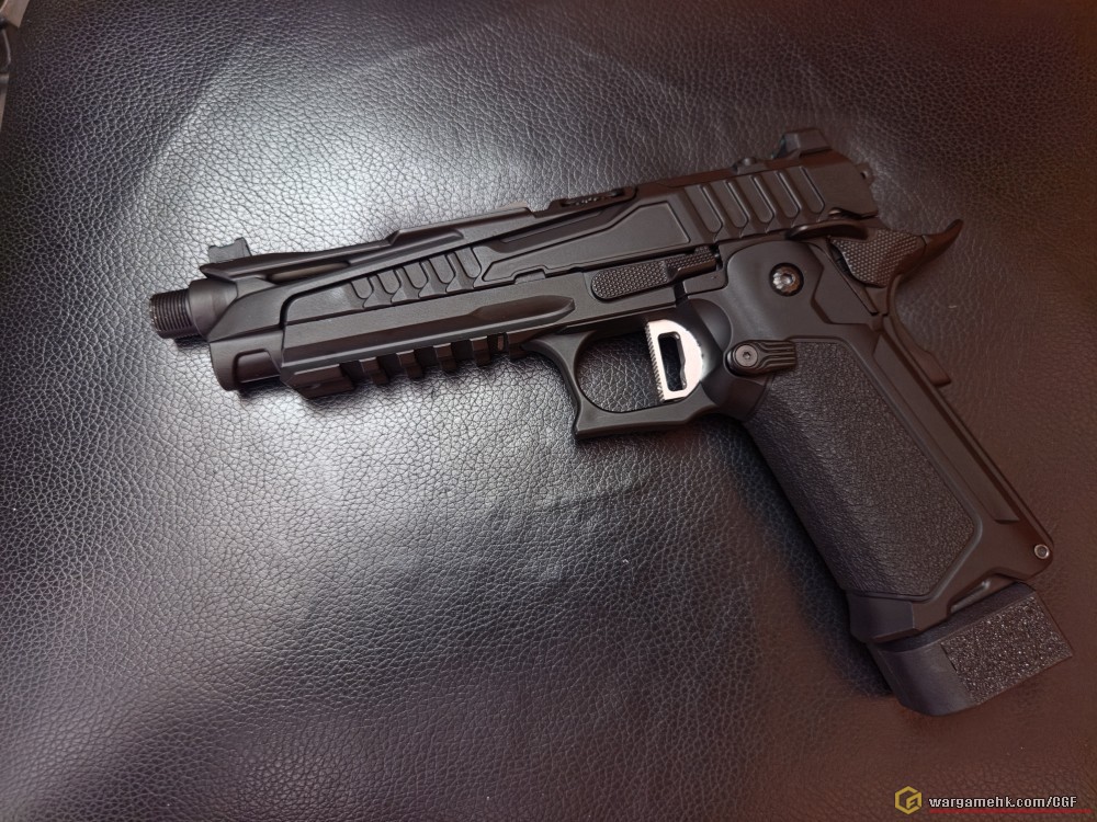

LCT PTK-1

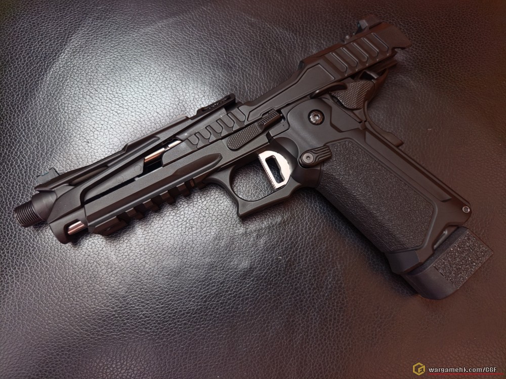

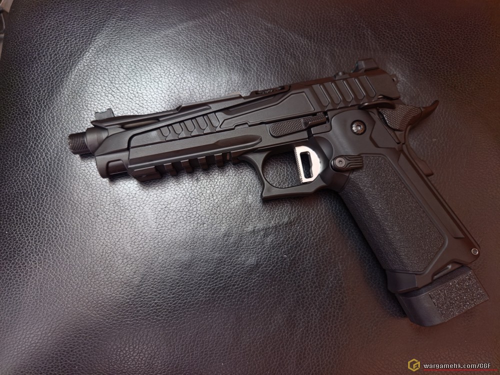

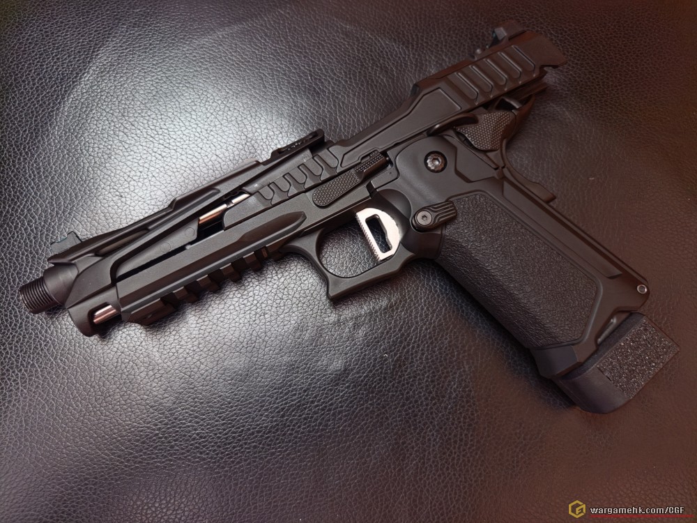

分享一把冷門的Hi capa玩具LCT PTK-1.
一拿上手的感覺是很輕,大概811克,整體感覺紮實,火控全鋼。
由於小弟不喜歡原裝grip和trigger,所以自行更換。Hop up 比較搞笑,需要鬆機米才可以調教,要再將機米鎖回。另外不知道是否廠家為了減輕重量,前後西都是使用塑膠,感覺上比較廉價,兼且光纖沒有燒過, 導致透光率不足。
請教師兄們如果遇上塑膠西要更換光纖,有什麼需要注意?因為好怕打火機燒燶埋個西。 謝謝。

建議不要用打火機,最好先用蠟燭練多幾下手才動真的,good luck!

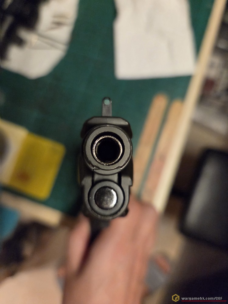

發表於 21-7-2026 20:20
回覆 2# 的帖子
謝謝意見。
暫時未有勇氣執。

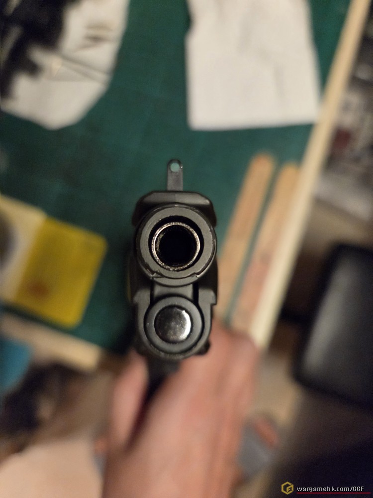

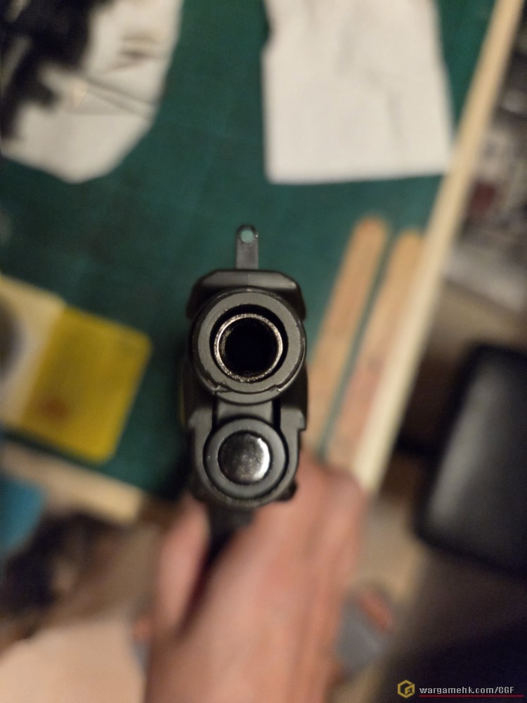

只因發現換了長內管後,內管不能置中,是偏左下,好緊,攝不到O ring,攝不到其他物料。
問了客服,回覆是抱歉是不能確保零件的兼容性。
下?! 一條只比原裝長了16.5mm的Unicorn內管,用回原裝hop up chamber, hop up bucking,竟然會對零件兼容性有問題?!
Anyway,小弟仍會向客服查詢,希望有解決方案。

發表於 23-7-2026 22:24
回覆 3# 的帖子
你試用水喉膠布, 如果都係太厚就用透明膠紙, 睇個樣1-2圈都夠
題外話, 其實我依家都好怕改內管, 唔知點解依家的台廠好中意改數, 我用開日本管+膠, 但台廠下壓位同日本管膠數有出入, 改出黎個效果仲衰過原裝

發表於 24-7-2026 20:37
回覆 4# 的帖子
透明膠紙 - 不成。因為出口位和入口位太fit,僅僅足夠內管進入。Fit本來是好事,可惜入口和出口不是平行線,而是斜線! 兼且hop up chamber 亦頂高了內管。官方客服回覆如不影響產品射擊,而我想upgrade既,就去找Gunsmith 解決。小弟仍等待客服進一步回覆,因為我用回原裝內管,都是斜的。
現在hop up bucking花款太多,落下點各有不同,內管窗口位,不同品牌各又有些不同,再配個aftermarket聲稱密氣hop up chamber又有些不同。真係......用錢買經驗!
