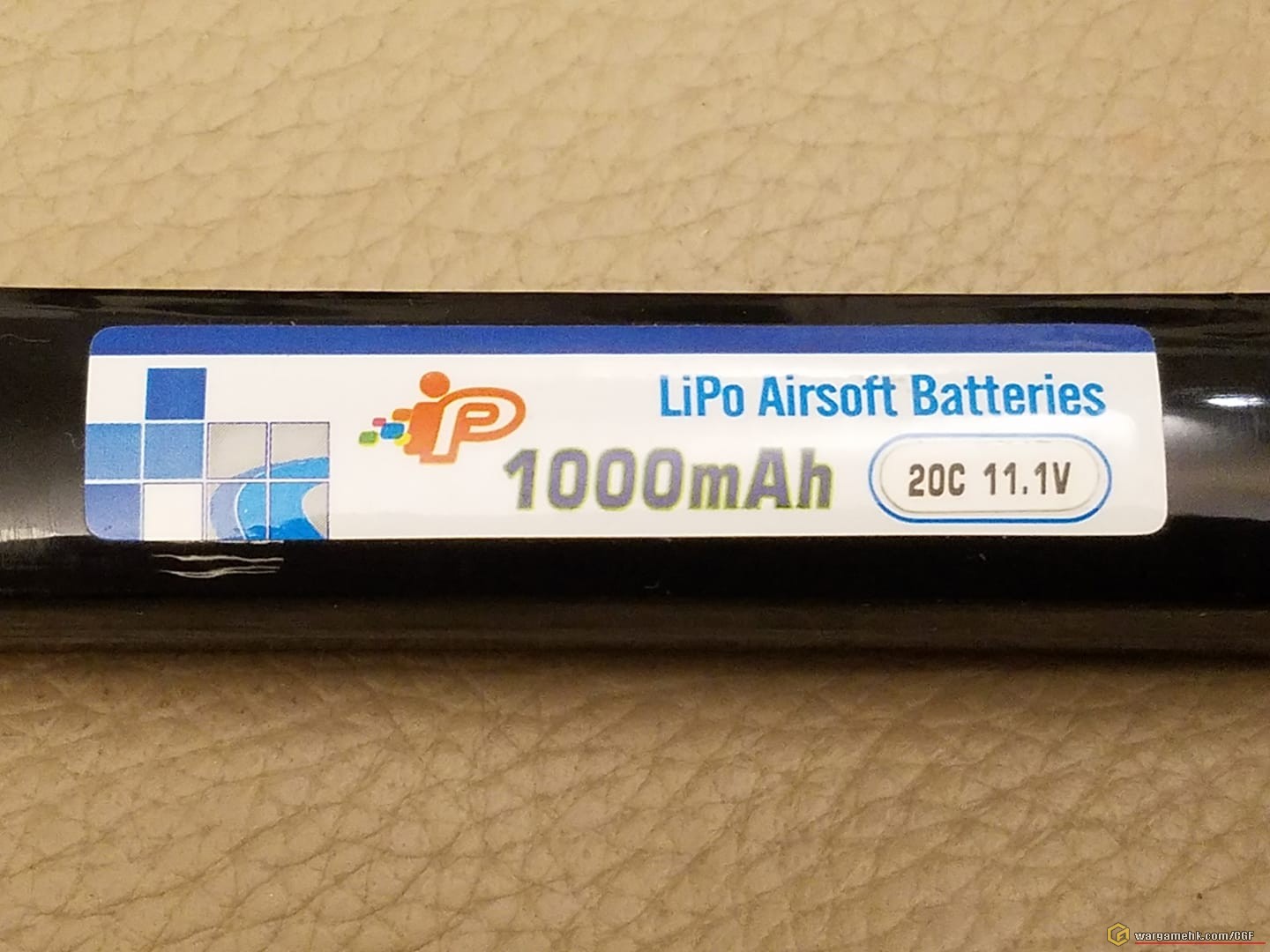

小弟是 AEG 新手,見到叉電池上面往往印著 "1000 mAh 20C 11.1V",其實當中的 mAh、C、V 點解?
馬記數的 AEG,如 M16、AK47 等長 AEG,用幾多 V 的電最好? V 數值越大,是否效能越高? 摩打會不會負荷不來?
槍街最常見售賣的電池有 GP、VVE,各位師兄覺得邊隻最好(安全、耐用、可靠)?
MAH 容量
C 放電率
V 電壓
MAH = 容量,MARUI 老原0.7J AEG 電槍,大概一發 花0.5 MAH,
改力的1.2 J 電槍大概 每發0.8MAH 的消耗,一些高扭/高速摩打消耗1 MAH 或以上每發,愈高MAH 可玩愈久,當然電池尺寸也會愈大。
C = 放電率
愈高愈好,愈高愈貴,
高C 數的電池可以在推高負載槍時有更好表現,例如彈弓比較硬的,摩打比較食電的。
一般玩具槍電都是15C~20C ,如非甚麼極限改裝的話已經夠了。
航拍機那些同一時間要推動好幾顆摩打高速轉動的,通常會用60C 或以上。
V 數愈大,摩打轉得愈快,一般來說不會是摩打死先,而是掃齒即時死亡。
玩具槍來說分鋰電和車仔電 ( NI-CD 沒甚麼人用了,NI-MH 也是車仔電,性能較好,也不會有記憶效應問題 )
車仔電少人用了,車仔電用1.2V 一顆計算,串聯6粒就是7.2V 車仔電,
串8 粒的就是9.6V 電。一粒車仔電充滿大概是1.45 V ,9.6V 的車仔電其實等如差不多現在11.V 鋰電的速度了。
馬記次世代現在用的是8.4V 的 7 CELL ( 7 粒小電池 ) 電。
鋰電是現在主要用電,一粒CELL 平衡狀態3.7V ,一般分2 CELL = 7.4 V 鋰電和 3 CELL= 11.1V 電。
鋰電一CELL 充滿約是4.2V ,即充飽是 8.4V 和 12.6V ,前者7.4V 鋰電推動摩打速度大體比8.4V 車仔電稍微弱一些,差異不大。
用鋰電主要優勢是充電比較快,放電比較好力,同樣MAH 情況下,鋰電重量是輕一點。
缺點就是比較危險,意外短路的話,車仔電只是發熱,短路一段時間才會出煙,鋰電卻是一短路基本上即時噴火燒電,要格外小心使用。
11.1V 鋰電要慎用,原裝槍很多時受不起11.1V ,不是摩打被扯死,而是掃齒。
掃齒主要原因是摩打轉速太快,槍內活塞拉後釋放後,還沒完全復位,齒輪又開始拉動天梯,咬合不正撞崩,
又或者拉到一半天梯已到盡頭,頂齒還在轉動把齒都「刨」走了,這是主要死因。
一般來說用「3/4 缸 或 1/2 缸」的AEG 沒那麼易掃,用硬彈弓 ( M110 UP )的沒那麼易掃,因為這兩件零件都會讓天梯加快復位。
如果要說SPEC,原裝MARUI 打M110 以上,3/4 缸,有BEARING尾頂,這個設定用11.V 基本上是安全的,約打25~27 RPS 。
次世代也通用此數,只是RPS 會慢一點,因為拉動EBB 波箱的重塊會拖慢射速,大概11.1V 打18 ~19 RPS。
OVERALL 如果是原裝槍,用車仔電7.2 或 8.4 V ,或鋰電用7.4V 都是很安全的。
如果槍支是可以用11.1V 的設定,哪怕EG1000 也可以用非常長的一段時間,在下有個EH1000 用了數年,11.1V 電都有在用,現在還是一切正常的。
用11.1V 電扯死的摩打在下一個也沒有,也許在下的設定比較溫和細力 (1.2~1.4J) 有關吧。
