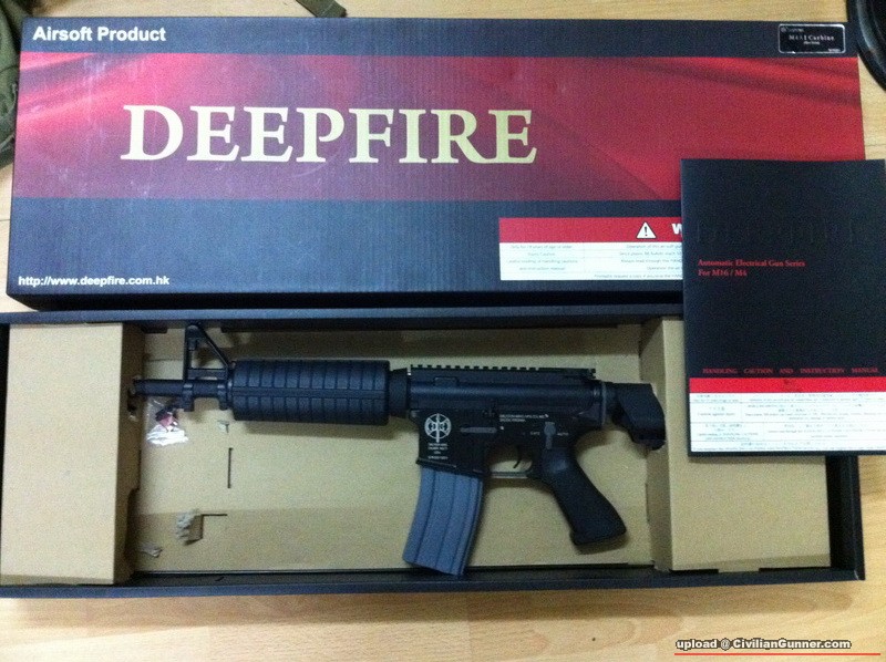

開箱文

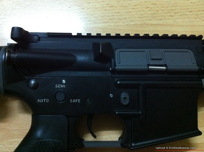

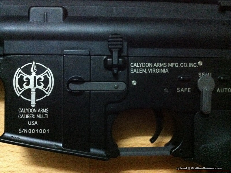

終於有返個唔係得DEEPFIRE既 MARKING, 呢個我真係覺得係一個驚喜!

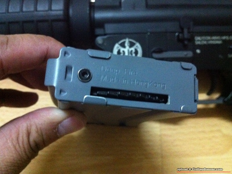

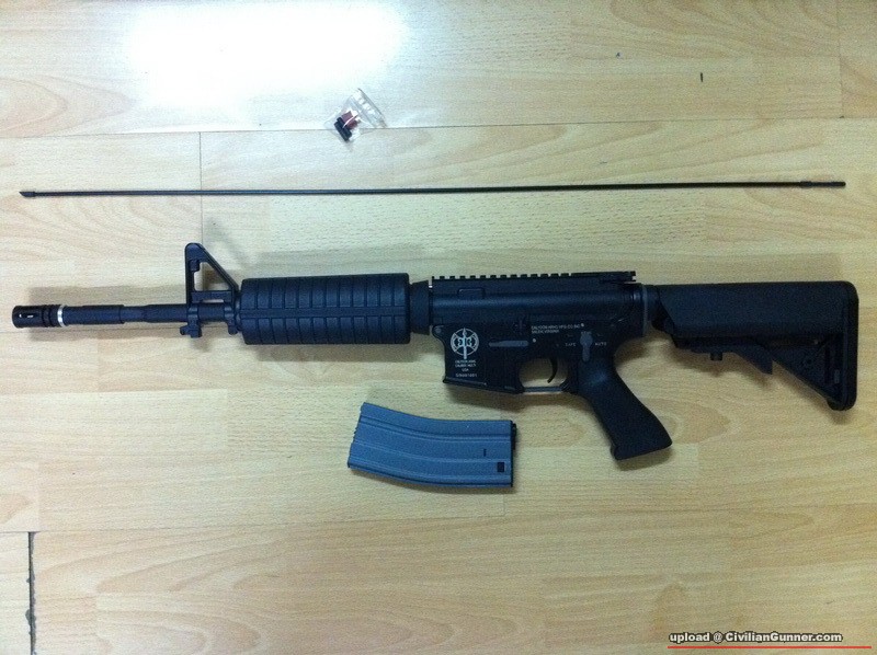

一支成槍M4, 栗米筒, 3角伸縮尾柄, 加一只300發鍊匣
新MARKING 特寫, 我認為金屬身既模, 外觀上應該可以有再改善空間, 不過都唔會影響槍本身既性能吧...

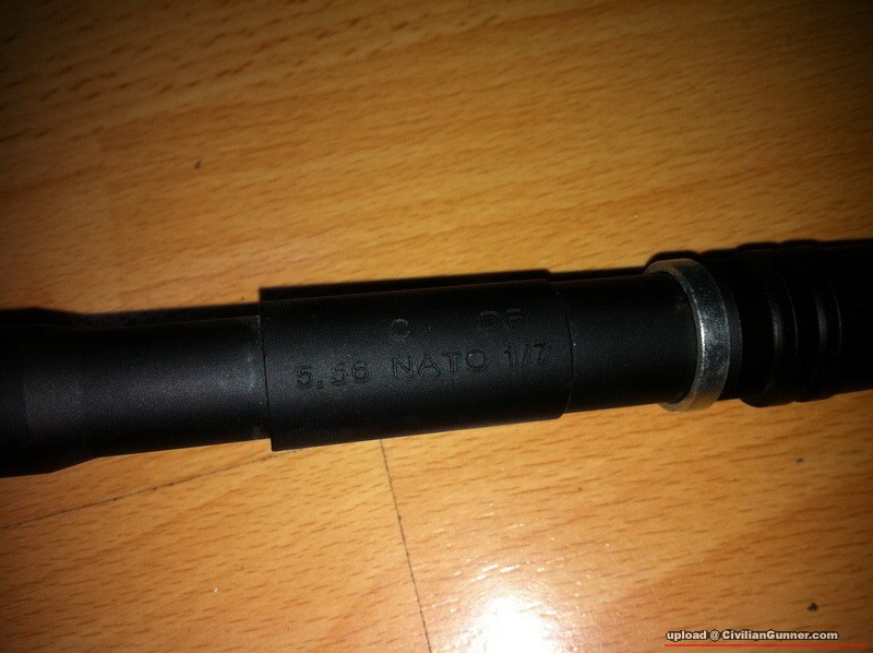

唔係好多間廠都有既槍管散熱紋及MARKING

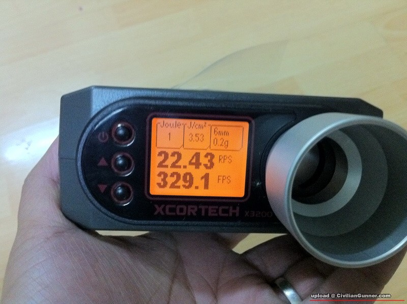

至於性能方面, 由於家中地方淺窄關係, 只試力度, 射頻, 用了11.1V 1300MAH 20C 鋰電

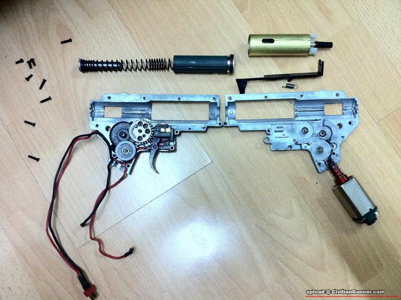

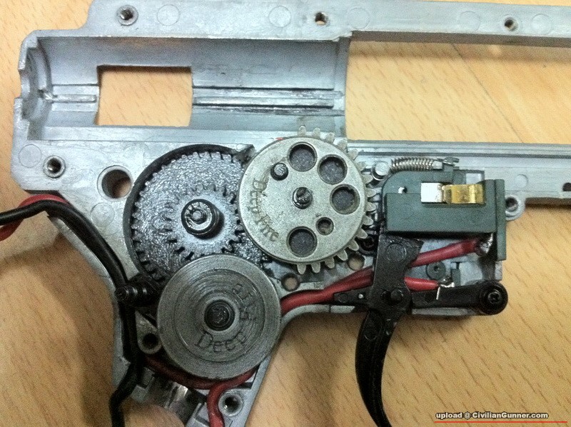

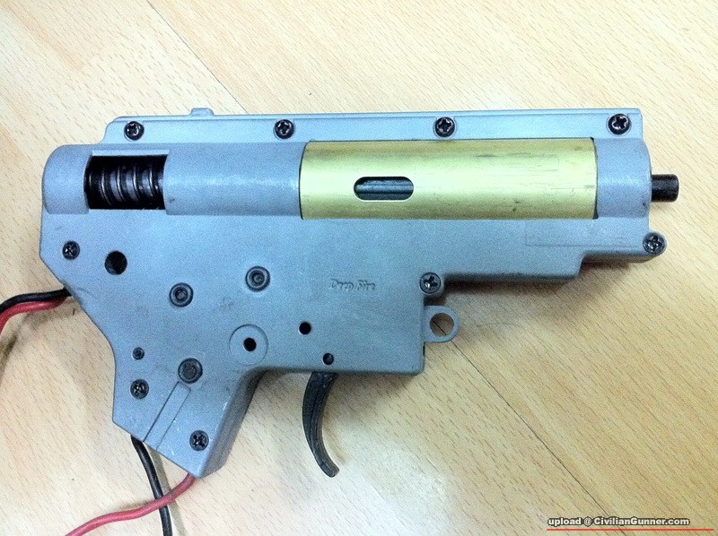

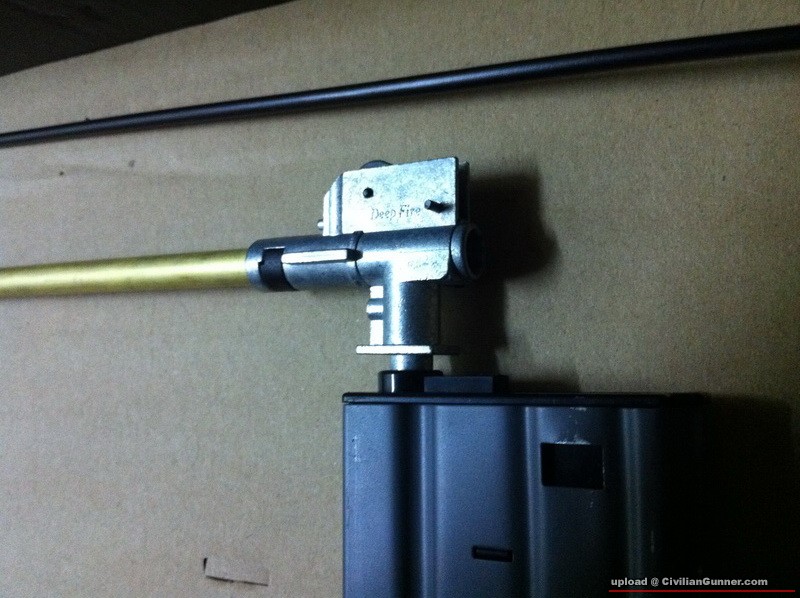

波箱內容方面, 據了解, 波箱殼與高級版波箱殼同為加硬波箱, 套齒用加硬鋼齒(據DF負責人講, 佢地用呢套齒同FIRST齒一齊拎去做硬度測驗, 結果係差不多)

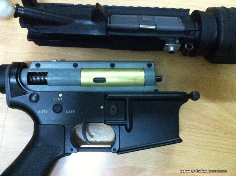

氣缸用銅氣缸, 金屬尾頂, 密氣推彈咀, 膠缸頭(我認為用膠缸頭對波箱更耐用...), 槍管為銅管

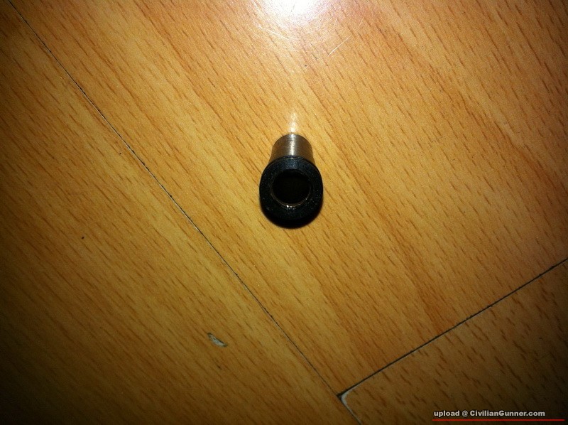

推彈咀內有耐高溫ORING, 國狗在此已比不上了....

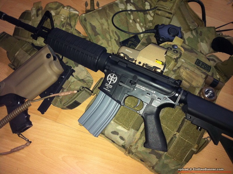

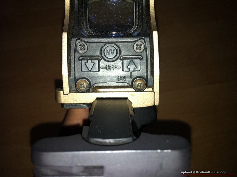

另外值得一讚的, 上身RAIL MOUNT上真品瞄具時是平衡的, 呢種情況實在唔係太多廠做到...(用得多真品的師兄弟們一定明白!)

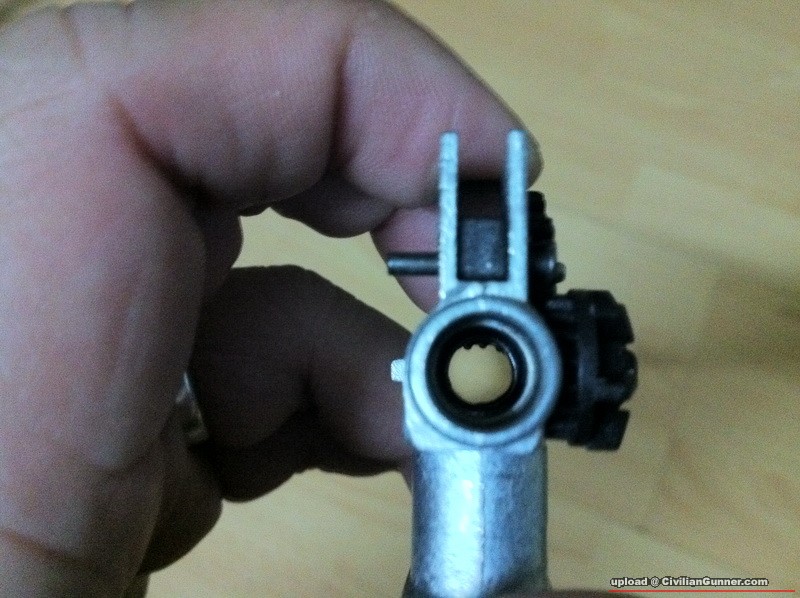

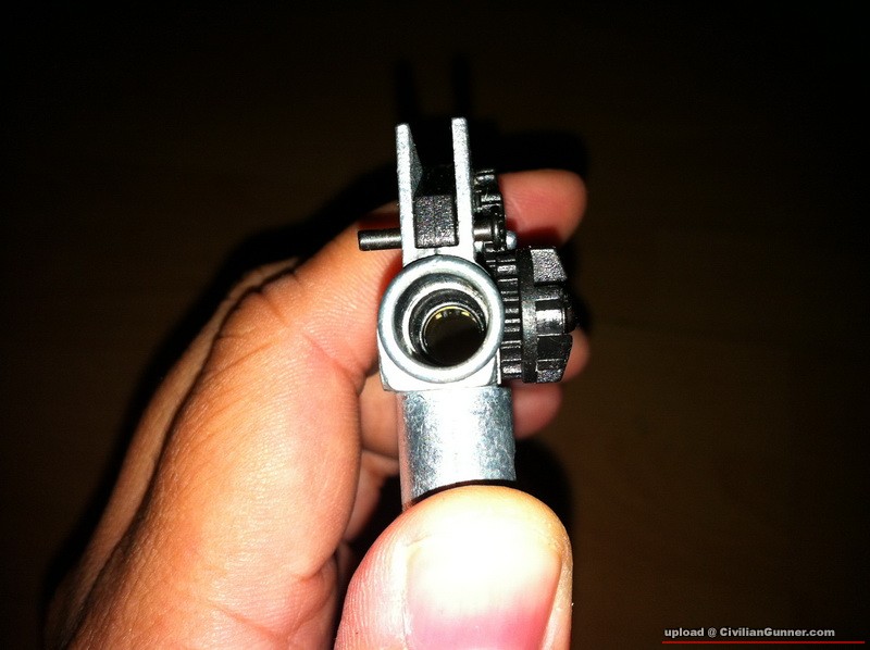

Hopup, 看倌們自行鑑賞一下喇, 我認為佢個hopup又真係同其他牌子有分別,
效果方面, 我用目視, 0.2 ksc bb彈, 30-40m直線命中完全無問題, 當然啦, 打唔打得中牙籤好難講, 但係打中人就應該無問題

1. 尾通與槍身連線果條通CUT短, 可令電放得更入, 尾柄可以再縮入點,
2. 尾通與槍身中間夾住的片, 可以改為對應單點式槍帶的為佳
3. 由於粟米筒太FIT的關係, 如果玩家要由粟米筒換成RIS/RAS, 要先將3角準星先拆開才可換護木等, 建議此部份作出小量修改即可
4. 槍身表面如更為順滑, 將更為完美!

有冇hopup大特寫?

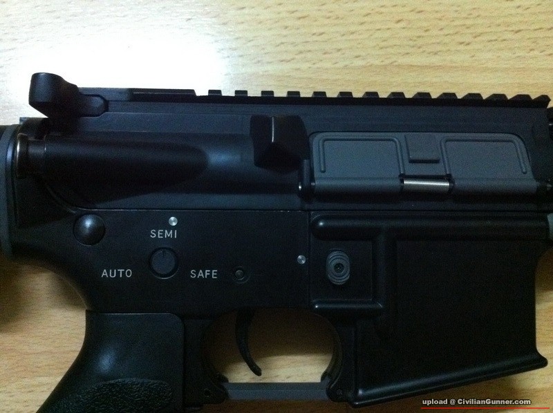

lower receiver表面處理粗糙…
不過一分錢一分貨我明白的^^

有冇hopup大特寫? X 2

原帖由 211 於 9-12-2010 21:03 發表
有冇hopup大特寫? X 2
普通hopup的(平版)
用ptw hopup (貴版)
