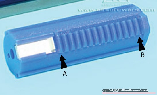

hwtang兄,
想問如果買左A&K 249 para(已經換左systema 6.04管 +systema pop-up膠(加左粒3mm珠仔),用sanyo 1700ma 9.6V, 原本國狗彈弓),
想支野打返快D, 可以點整到? 宜家支野真係好慢, D ROF <10....希望上到around ROF 20,唔洗太快,打兩面力 ....
如果跟你咁整, 就咁換下 motor 同齒 ok ma....??
- CA 249 Gearbox < 唔換問題大唔大 ?
- System A Turbo motor (好貴) < 用GP 快摩 ok ma ?
- CA High speed 斜齒 (唔識set ar) <用 CA High speed 平齒 ok ma ?
- First bearing 尾頂, 筒頭, 筒芯 < 唔換問題大唔大 ?
- Army code 天梯 + 拍頭 < < 唔換問題大唔大 ?
十萬個唔該哂 ~!!!
