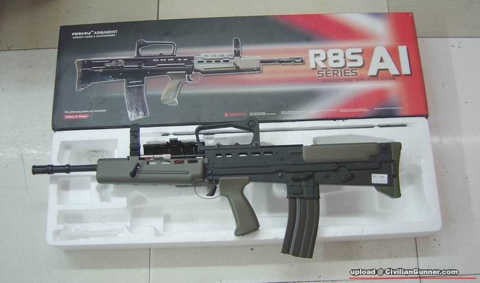

請問有冇師兄攪過下 Army 的 R85A1?

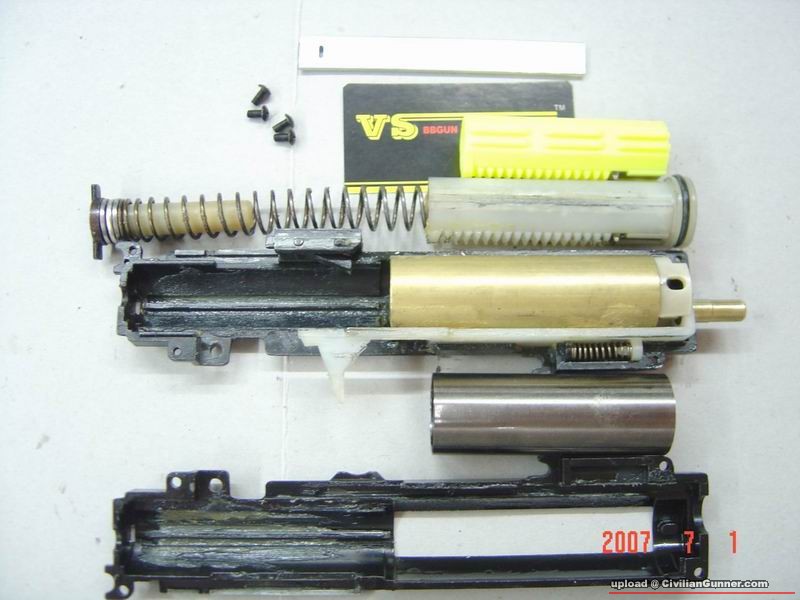

1,) 氣缸 是否和 PSG-1 通用?(氣缸比一般長)

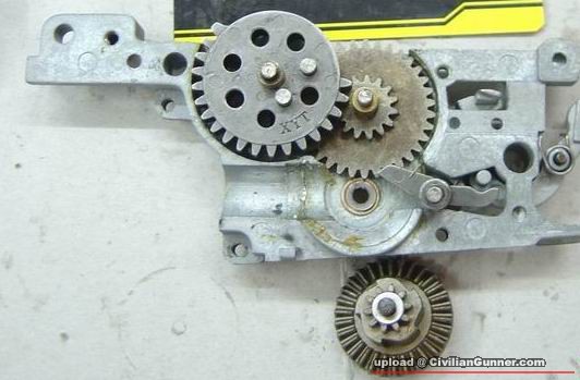

2,) 依我所觀察,R85A1用的19齒天梯是和 PSG-1通用?
3,) 整套齒輪 和 PSG-1 通用嗎?

ARMY R85A1 和 PSG-1 的氣缸和天梯是通用的.
氣缸頭及堆彈咀(原裝的密氣堆彈咀比m4的長2.5mm,內孔比較細....)還未有通用的,原裝的密氣都不錯.
呢支野 may埋眼掉條M120入去都可改到爽鑵底中,入面d野都幾ok,除了摩打一定要換..
