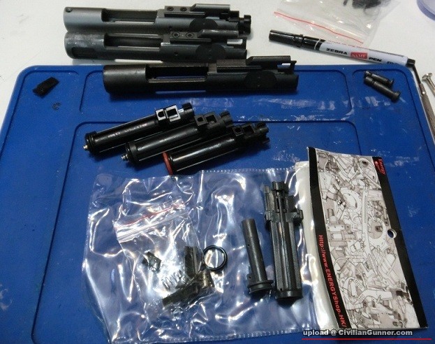

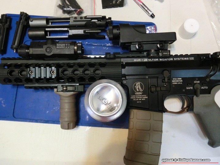

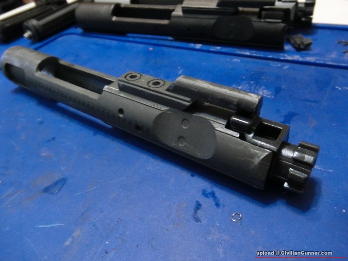

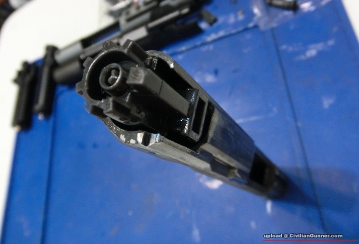

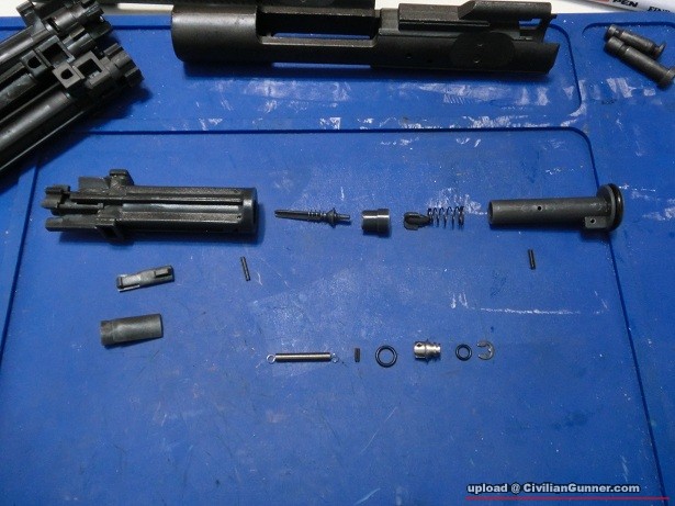

今日出左去買一set 能量飛機, 一來見有得買就買番set作後補, 二來試下你個問題
砌法如下圖, 直落完全無改任何部件, 用番佢跟黎的黑色o-ring
用GP原裝bolt, 飛機外殼都係無改無修直上, 用手試拉飛機出入正常
飛標無cut過, 入氣口無磨過
用KA Troy金身 及GP既Pmag, 拉bolt上彈暢順,
唯一係能量飛機頭close bolt時感覺到佢比較緊, 同KA個金身敏合問題 (G&P及Prime金身係用barrel extension無呢個問題)
不過我特登唔執睇下有無問題

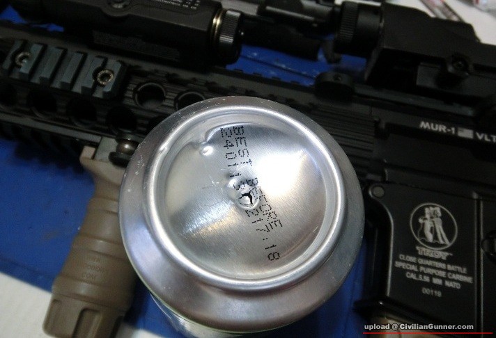

測試結果, old school方法用汽水罐, 裂底中力度, 爽穿兩面(當然用top gas啦)
再試單發及連發都無問題

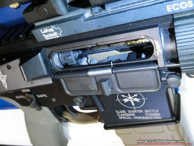

圖中可以見到我用AABB出果隻Ambi Magazine release, 有磨過少少
