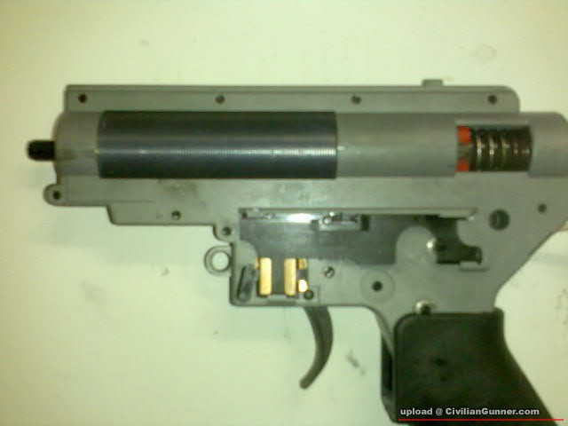

點解個彈咀同埋個天梯會咁怪既?
點解個彈咀同埋個天梯會咁怪既?
點解個推彈咀會縮左入去
同埋個天梯會拉左去後面唔識回位?
同個拉橋齒有冇關係?

你係唔係開一,兩槍都唔回位!?
試下開多幾槍先(單發),都回不到再爆波箱,check拉橋
枝槍快既話係咁架, 開單發拉左 1.5 下...
扣半雞吧
同拉橋完全無關係.....
扣半雞既後果

如果連發出現呢個問題係唔係正常??
回覆 #3 jackleung1 的帖子
拉橋check過,換了,但沒用
回覆 #2 追逐者 的帖子
係呀

應該係唔正常
回覆 #5 14692 的帖子
唔係呀......
我係一扣到底........
都話枝槍係單發0固陣條天梯行左1.5, 又未開到兩槍, 咪會係中間停左囉.....
你用咩野電, 打幾快, 換左d 咩, 麼打又用左邊個牌子?
Systema m120波箱.....G&P m120快摩....
9.6V電....
以前一切正常
但而家好唔正常......
9.6V電....
以前一切正常
但而家好唔正常......
咁就會係單發勾出現問題

有冇再set過D齒?

如果你用排差到爆曬既電, 用單發既方法來放彈弓,出現咁既情況係相當正常. 因為你放 trigger 時 d 齒轉得太快唔會即刻停, 有力既話可繼續拉天梯. 睇你張相個天梯都拉後左.
