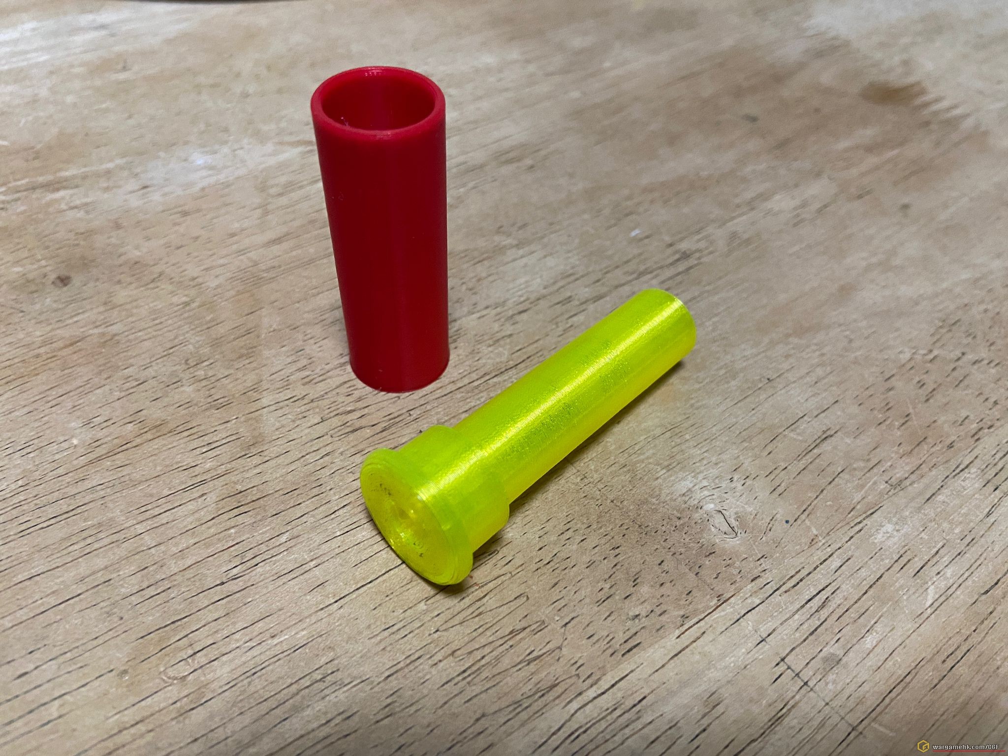

終於唔駛捱貴價原裝彈殼,膽粗粗搵鋪頭試印一份,分享一下(亦係小弟第一次TB試搵3D print鋪頭)
成品有PLA料外殼,同TPU料內芯各一(作者另外有一體成型版,但今次我冇印)
內芯係有一定彈性,可以抵受拋殼掉落衝擊,同hold得住BB彈(一體成型版係成個TPU料,打印成本可能較高)
不過兩個件組合上有公差,我用左紙膠帶攝一攝位
同原裝比較一下(我知隻色好怪,估唔到黃色TPU料實物係螢光黃 )

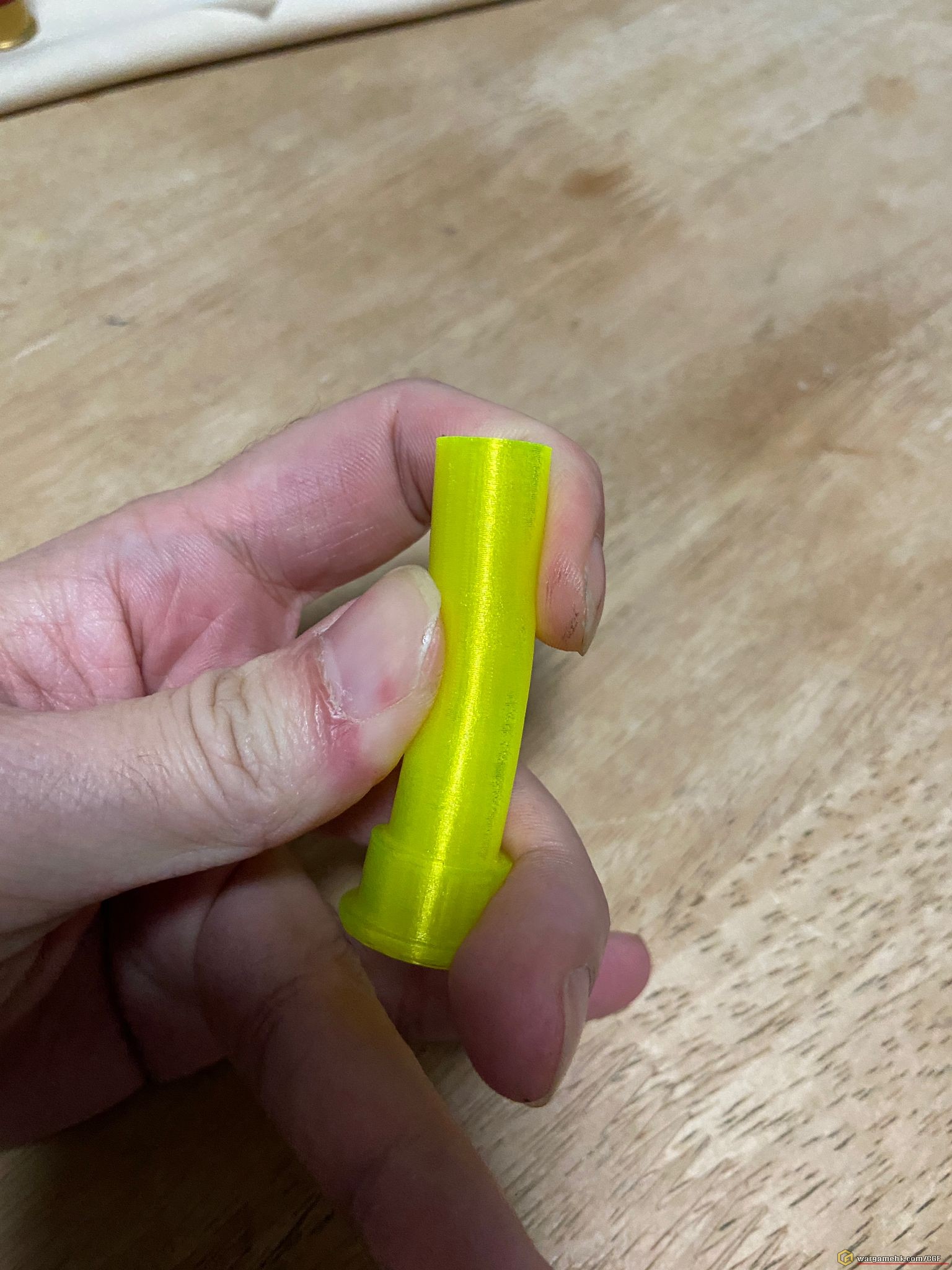

上面望落去,fit 6mm BB
試下倒轉佢,BB彈唔會跌,夾持力度剛剛好
