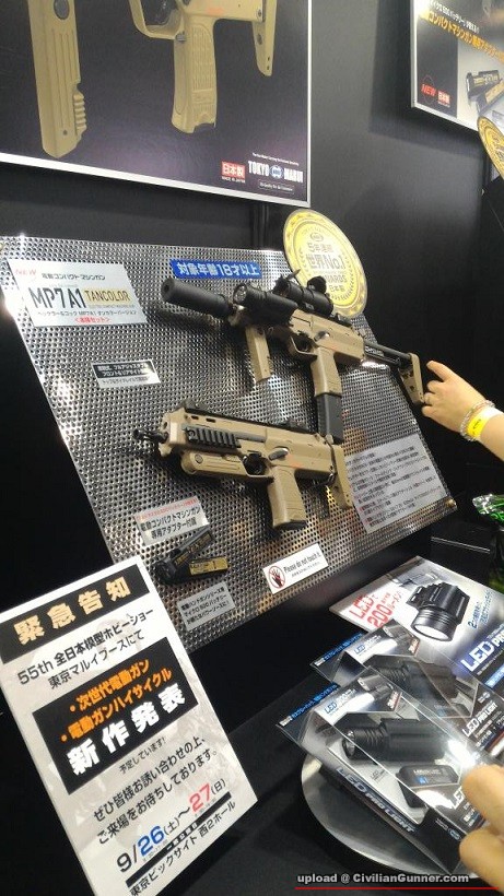

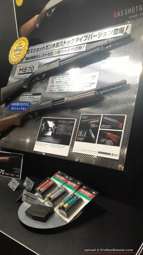

木頭M870 SHOTGUN
沙色 MP7 AEP

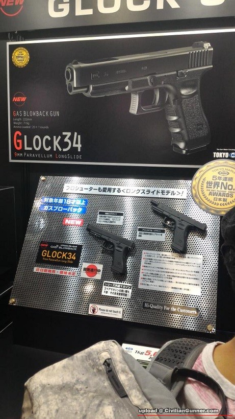

GLOCK 34
同埋 9 月 26 有「新」款式 次世代公布,希望是新金形吧... 唔好再CUSTOM XXX ...  ( 跪求MP5/ G3 系列)
( 轉載自 https://twitter.com/didloaded )

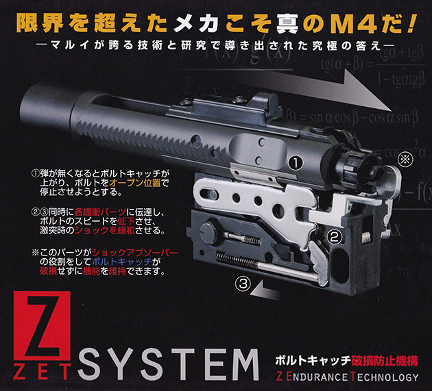

唔識睇日文, 可否解釋下
原帖由 051039 於 5-9-2015 13:14 發表
唔識睇日文, 可否解釋下

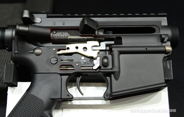

唔識日文+1,但理解是新bolt lock system,彈匣冇彈時會頂起z 字那金屬,之後推動好似士巴拿那部件把整個bolt 鎖住 ( bolt 底似是有一鋼件 ),
士巴拿鎖bolt 後會帶動下面長棒位置作緩衝,唔洗硬碰硬。
另,bolt 的重量主要集中在尾部,應該是提升運作效能的安排。

支木身m870,好似幾靚仔 Thx for sharing

支木M 870正wo, 最好18至20吋管就正哂

2號件同3號件都係後定部分,
冇彈既時候彈匣頂杆上推2號件,2號件帶動個士巴拿向上頂住條bolt.
條bolt向前既力度傳比舊士巴拿再傳比下面3號件由彈弓吸收.
成個系統既目的都係改善現有M4 gbb 最大既通病,就係後定位磨損搞到時有時冇.
老實講,我睇到嘩左出來,marui 根本唔係做m4 gbb而係造左支新槍出來再比個m4殼佢,超認真,佢一出一定要買支,唔玩都支持下.
boltlock唔耐用問題多數係網球拍同BoIt個接觸面太細,加上網球拍未完全上升到最高位就定後而唔耐用, 好少話關活動運作組件事。但M4槍身內部細同煲要裝大口徑飛機偷薄左煲皮先唔耐用, 所以咁多間都係做唔出安心禁掣放煲效果 。唯有大蛇先比較耐禁但飛機內徑縮左先做到。。
反而我想知佢個火控點行,可能又有特別設計
