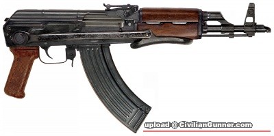

昨晚9:30 又上 Terminator 3, 小弟眼中主角之一 AKMS Custom Short......應該係小弟今個暑期作業了....有母師兄有完成品分享....thanks.

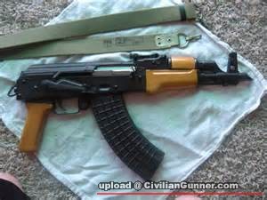

如果同你張圖一樣,我建議:
AKMS + AMD65外管 + 自切Gas Tube

鋸短管,長版封尾五六柄,cut短舊木。。。你份作業好難做播!
睇漏左Handguard
錦真係好難搞
技術/耐性都有限,會降低要求,用支GHK AKMS ,3 cut 收貨,(最怕反而係打front sight 條pin出泥!)...不過brother堤醒..對木都要攪...否則走晒樣....thanks.
[ 本帖最後由 yth 於 20-7-2015 12:45 編輯 ]
改用U仔木快D...不過好似不倫不類..
美國 Century Arms 出過呢隻長度 AK47 short barrel!
個款好小人用! 但望落不錯! 之前想整! 但最后選擇AMD65! 其實中國五六式個洓刀坐前準星(加得到的話)AKM火帽再短管會好靚仔!
舊木都裝吾到
其實買支CYMA AKMS,DlY鉚釘,改木鋸管,改AK47選擇制,買RS 56摺托。。。EASY!
後照門座退後左甘多無人提既
上回氣管係果度 cut 既話 , 原裝係凹坑位來的
E款好似易攪D.........

不過睇睇下都係上面個支合眼原D...(太短無左個種味道..氣勢..)
最頂引係前手托吾係上短下長,係齊囗...好睇.
