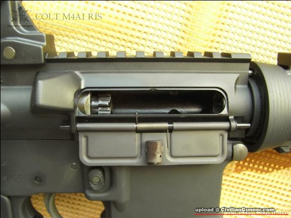

尾通墊方面最好墊多d, 減少行程有利效能,  墊到定後左似圖咁上下就ok,
(需要預留0.3~0.5 mm 比Bolt後退空間先可確保定後, 可能要執薄VVA bolt stop角位) 搞好可唔多影響仿真又可以提升效能,
借台灣大大既圖一用
想Bolt lock耐用就要增加Bolt stop與bolt角接觸面, 要打磨Bolt stop底部斜面和偷薄Bolt stop座先可以增加Bolt stop上升位置, 亦可在彈匣Bolt lock頂杆加厚小許, 要自己研究Bolt lock運作就執到.
