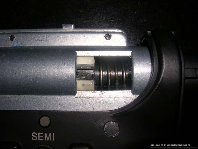

連發後轉單發就嘔彈...
連發後轉單發就嘔彈...
連發後轉單發就嘔彈...嘔一粒咁大把
想問點樣可以解決?
單發就無咁既事啵~
另外剛上彈甲第1發會係空槍,第2槍先上到彈又係咩問題呢?
thank you~

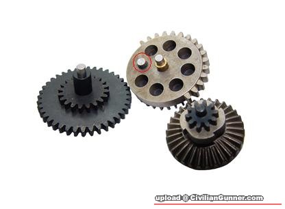

可能拉橋唔協調
原帖由 Dominic 於 28-4-2007 22:27 發表
可能拉橋唔協調
我都諗過呢個問題,但係頂齒係靜止狀態時應該係咩方向呢?應該係剛剛頂住拉橋個凹位?
我指係紅圈呢個位
謝謝

咁應該唔係拉橋
可能係單發勾果set
[quote]原帖由 Dominic 於 29-4-2007 20:46 發表
咁應該唔係拉橋
可能係單發勾果set
bingo!
單發組件出事, 頂齒同單發勾係咪都係馬記?
原帖由 Dominic 於 29-4-2007 20:53 發表
bingo!
齒係第一牌加硬齒,單發勾我唔記得係唔係馬記,因為手頭除左波箱上的1個我還有另1個係手
咁即係單發勾出現問題?
9成係啦, 係時候開波箱睇
原帖由 Dominic 於 29-4-2007 21:01 發表
9成係啦, 係時候開波箱睇

岩岩試過換單發勾,都重係無好轉!
重有無其他辦法呢?
thank you~
