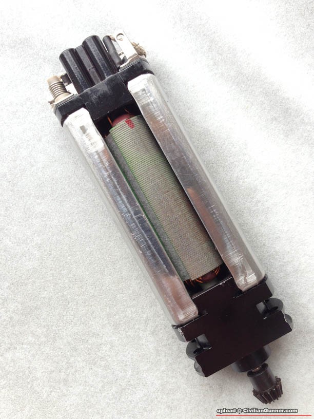

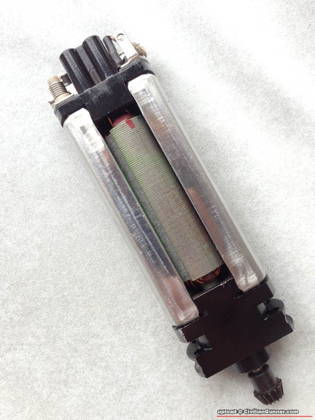

直插摩打, 只宜用3.6 v , 唔好太大v 數,ching,  你影影你個7511黎睇睇ok??
咁得唔得..因為無拆開到
photo copy.jpg (110.7 KB)
12-1-2013 11:16
唉…... 回收個款黎….. certified
原帖由 ctman 於 12-1-2013 11:16 發表
咁得唔得..因為無拆開到
真係要少量暴力先拆到,考慮下整返佢啦
三六轟一轟,敵人企唔穩!
回收個款黎?...請問點睇......

新款7511 個蕊 rotor 外面有打磨過, 抛光哂, 聽講係話散熱好d(聽講) 冇哂一横一横既紋路
所以出去買kit時要睇睇,英國佬個隻, 真係好掂…..但真係貴, 我叫佢用7511加佢自己隻蕊…..重揀左floating 蕊, 要3千幾…. 係我為左支全custom ptw project 最大既投資。。。
你寄比佢都好似要千5 至千6,
gxd 幫你換個隻蕊應該有排打既, 其實, 你試試用3.6 v推佢, 唔郁再揾野推實個碳擦再試睇睇郁唔郁? 我整過幾支都係碳擦郁得唔好 整傷個銅頭多, touch wood 未試過有兄弟斷線
