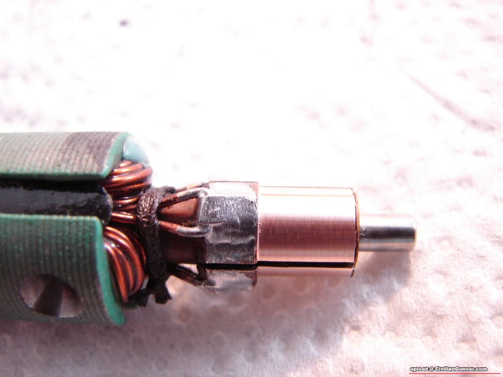

原帖由 kidult 於 6-2-2013 20:15 發表
其實, 佢每個version 都係摩打問題,電子野, 我touch wood 冇隊友有過, 但摩打就唔敢講,
大部份我經手既都係碳擦問題, 咁耐都係見過一次銅頭出事
摩打係好簡單既電磁機械,佢搞咁多年都毫無寸進,重敢收成萬銀一支。
我個支未落過場,係屋企打左無十匣就死摩打。
不如執左佢算。
純綷靠估,似係

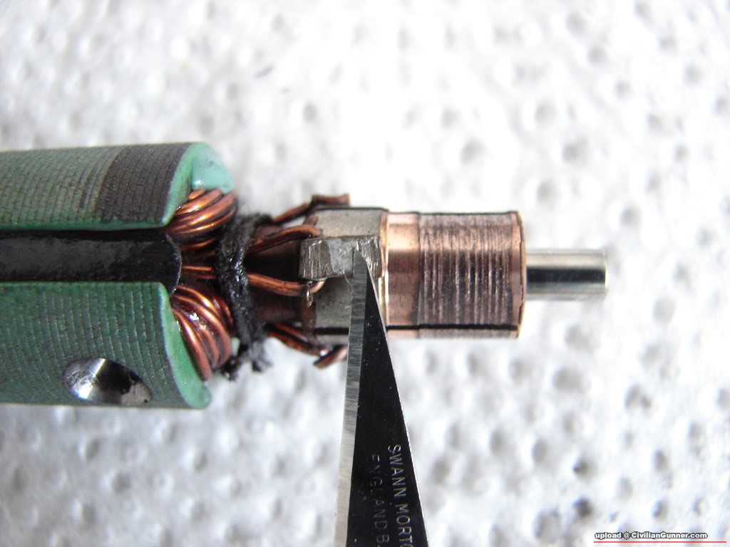

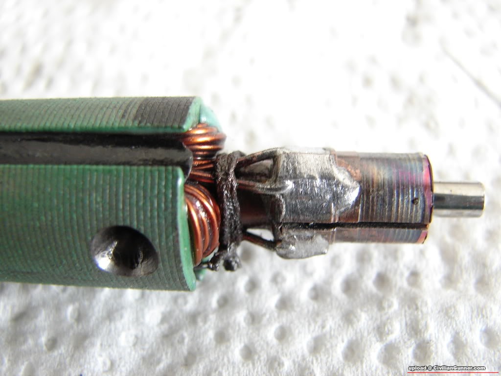

1. 線圈繞法出問題,可能入面在高轉下斷線,有無大佬可證實?
2. 線圈銅頭接點出事,因銅頭只靠摺曲銅片固定線圈尾導電。
原帖由 CPK 於 7-2-2013 16:32 發表
純綷靠估,似係
1. 佢用機繞, 接線耳位冇用EPOXY 封實. 斷唔斷. 真係睇你彩數.
2. 呢個係. 佢真係到而家都唔改. 外國FORUM 有講用高溫鍚線補強. 未出事前要整左先, 可惜拆摩打係一件痛苦事.
TEAMMATE 都有比槍我整. 我綜合咁多支既經驗. 只要摩打通電識行.
而上槍就唔識行. 大部份都係碳刷問題.
歡迎CHING 們補充補充

原帖由 kidult 於 7-2-2013 16:57 發表
TEAMMATE 都有比槍我整. 我綜合 ...
我斷過碳刷彈弓。x!!
係, 佢係重新手嬈. 再用FIBER 布+EPOXY 加固個線耳位同銅頭接線位, 再用EPOXY 由銅頭至ROTOR 頂. 包一層
而個類EPOXY 同原廠一樣.. 火唔怕. 天拿水又唔怕... 根本... 係拆唔倒D 線出黎...

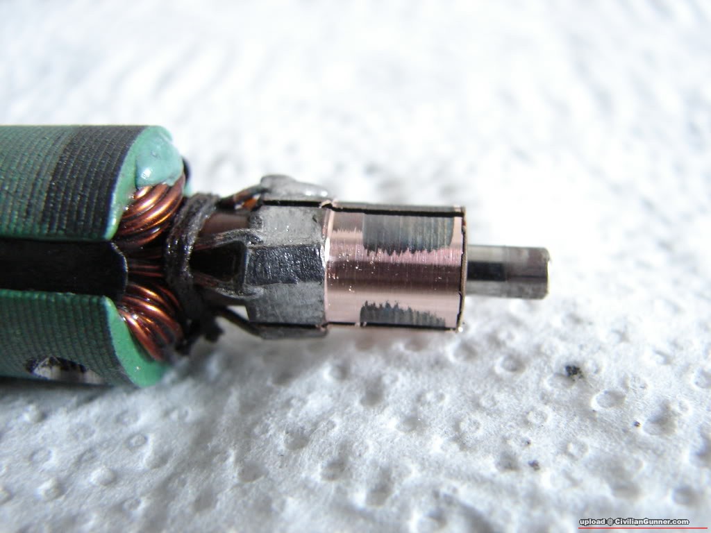

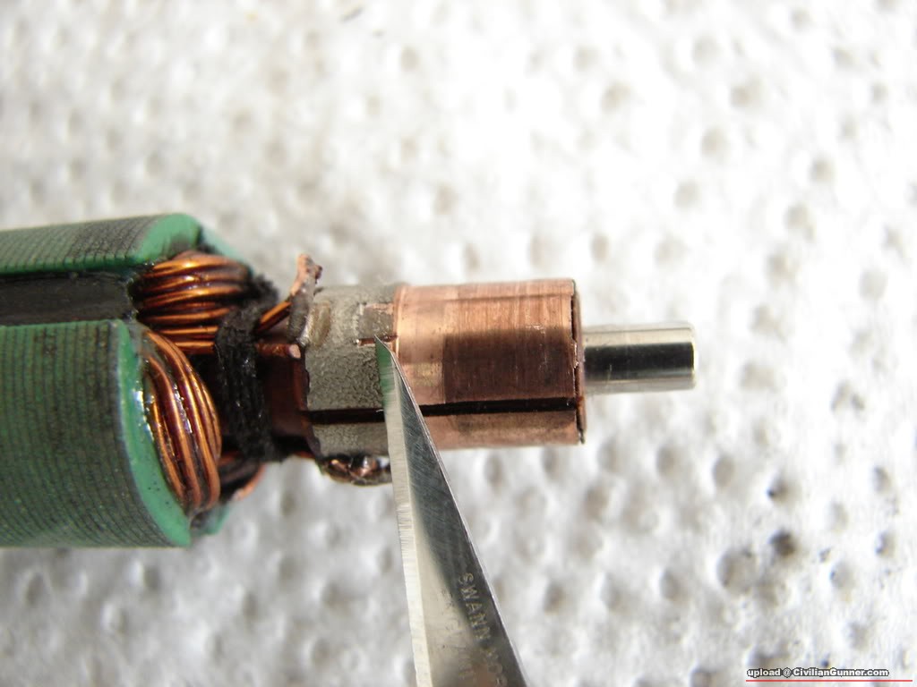

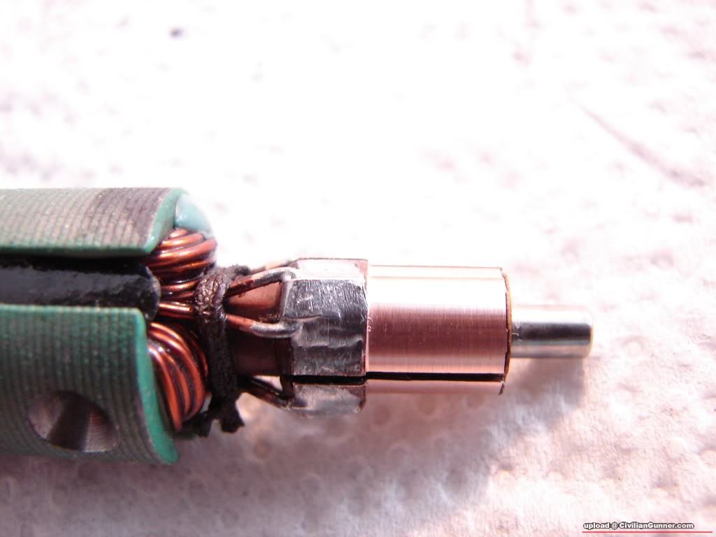

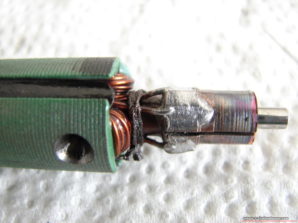

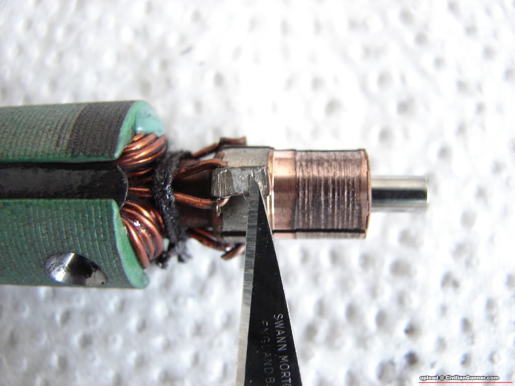

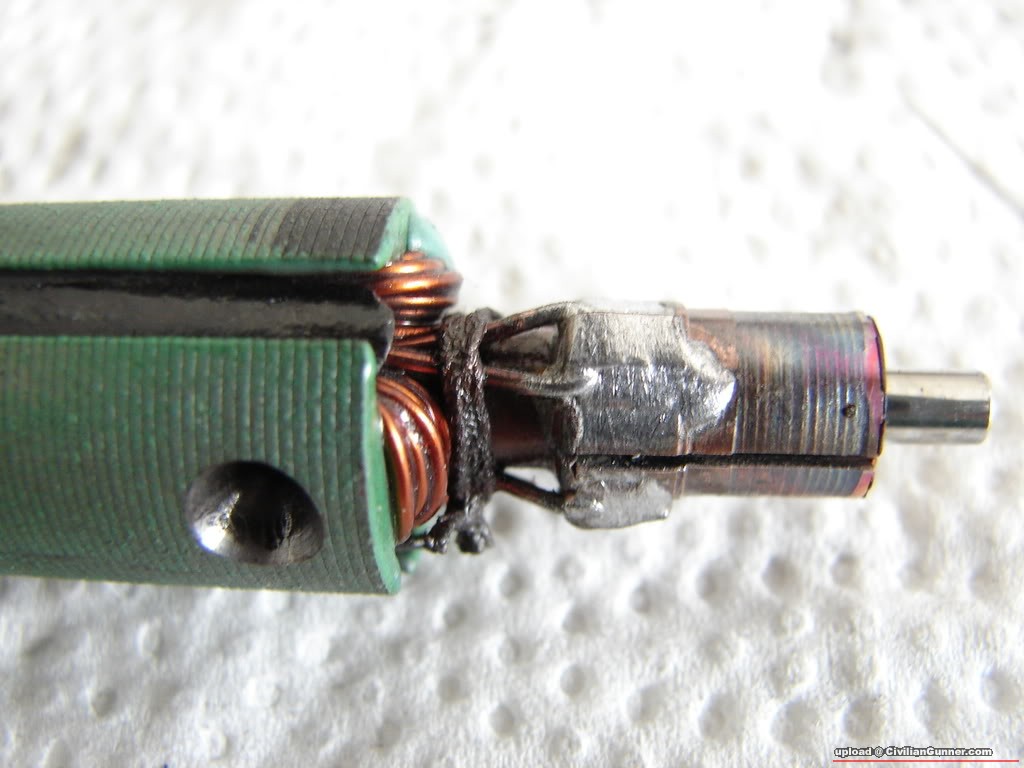

圖中係為未出事前先可以做既補強步驟
ALL PHOTO FROM SYSTEMA-PTW FORUM, n permission from tacklyberry

圖中, 銅頭下面就係FIBER 布. TACKLE 係用比佢粗一倍有多既黎整固條線.. 要斷都真係好難.
