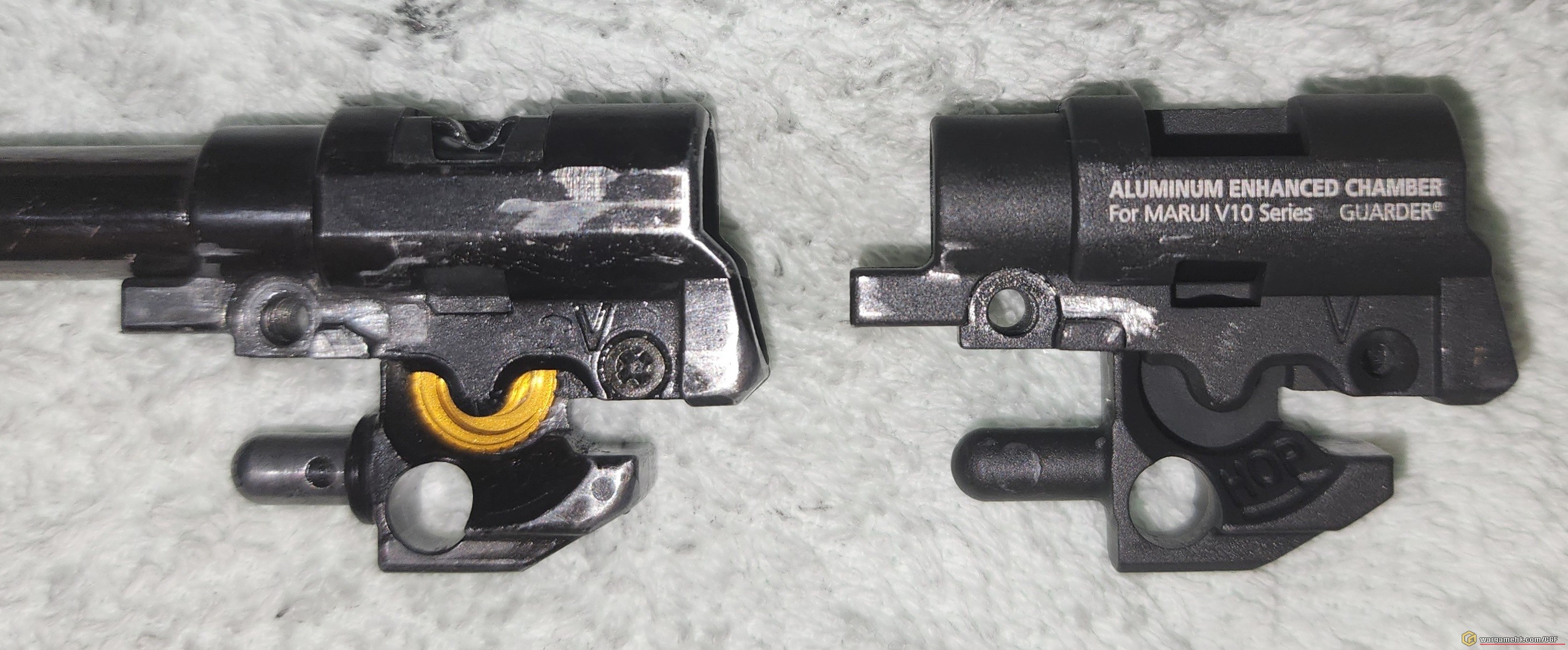

請教師兄們有冇装過圖中既chamber? 不斷Jam slide, 與外管動作完全不配合😵‍💫
左边係原装完全冇問題!
執左兩隻都失敗了!

點解要換呢……

其實買黎作後備,試装後原來唔fit...
唔好搞個Hop up座。

你唔係扭螺絲扭到滑牙,基本上個Hop Up座閒閒地玩5、6年不成問題。
Marui的「準」,很大部份係因為個Hop Up座。
真係搞佢把托咩……

真係除非D套件包好多0野,又0吾想淨為了hop up 座而買支原裝新槍劏,先會考慮買副廠hop up 座
見師兄原裝hopup座的卡榫位撞到蝕晒,師兄支V10應該日子有功,可能本身片滑套擋塊(V10-16)都撞到變形(不知是否用緊原裝),而影響新hopup座和chamber d座標。(估下炸

不是太久,因為改了鋼件,blow back 亦都好大,所以先買定後備hopup座,而原装的終有一天會蝕到jam slide...
原装V10-16 擋片和其他零件都原好無缺....

你試下用紅色marker油下飛機座,再操作幾下,之後睇下邊度紅油甩左,就係應該果個位kick
