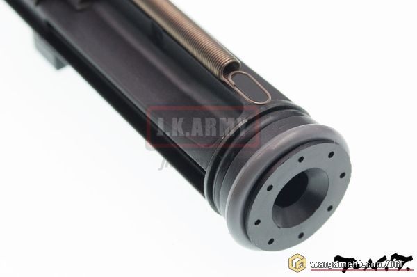

原帖由 TheOrigina1 於 25-1-2023 18:49 發表 見到自己枝G5射點好似走向左邊 所以拆開睇睇 好似粒膠有點磨損 所以諗住一次過換埋chamber+膠 (如果換埋chamber應該要換埋管) 有無大家比較薦既combo? thanks
原帖由 48191 於 25-1-2023 20:21 發表 楓葉同APlus都有成Set賣。 如果你玩G5,留意返Bolt Carrier兩側每邊有一粒橡膠Spacer,買定兩粒後備。同埋最好一買就即刻換拍頭O-Ring先。
原帖由 TheOrigina1 於 26-1-2023 02:57 發表 拍頭姐係邊part?

原帖由 48191 於 26-1-2023 06:35 發表 https://shop.jkarmy.com/t-n-t-ap ... for-ghk-g5-gbb.html

原帖由 TheOrigina1 於 26-1-2023 11:57 發表 This?
