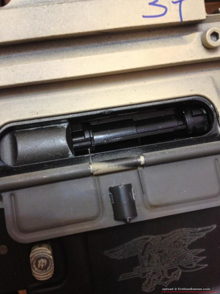

想在此請教各位高人 : 問題是自己支 M4在無上匣的情況下好正常,一上匣便好此圖中的情況出現,唔知有無師兄可以指教指教,謝!!
P.S. 換個下身都是一樣情況(上身是M4 CQB版、下身是416 - 因整左隻HK,唔想唔要,所有將2支槍裝理)

留意彈匣出氣膠果份野有冇水口位導致特起左!
我用左新匣都是這樣的!!

用1000沙紙散飛機3面骨位!
再用1000沙紙散埋導住飛機行果2粒膠既坑!
散到打得順為止
又或者試試拎鬆導住飛機行上面果粒膠既螺絲,會順好多,鬆少少好啦

謝師兄的回答,最後努力左2晚,最後答案是O-RING發漲........
