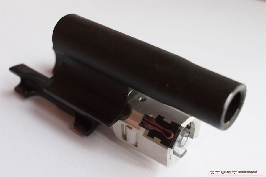

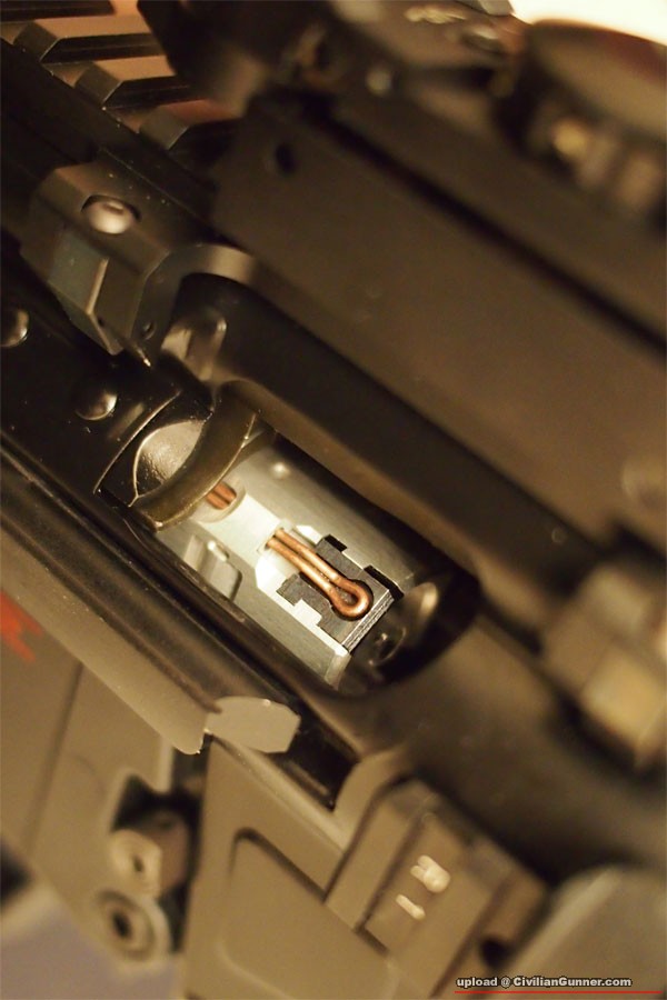

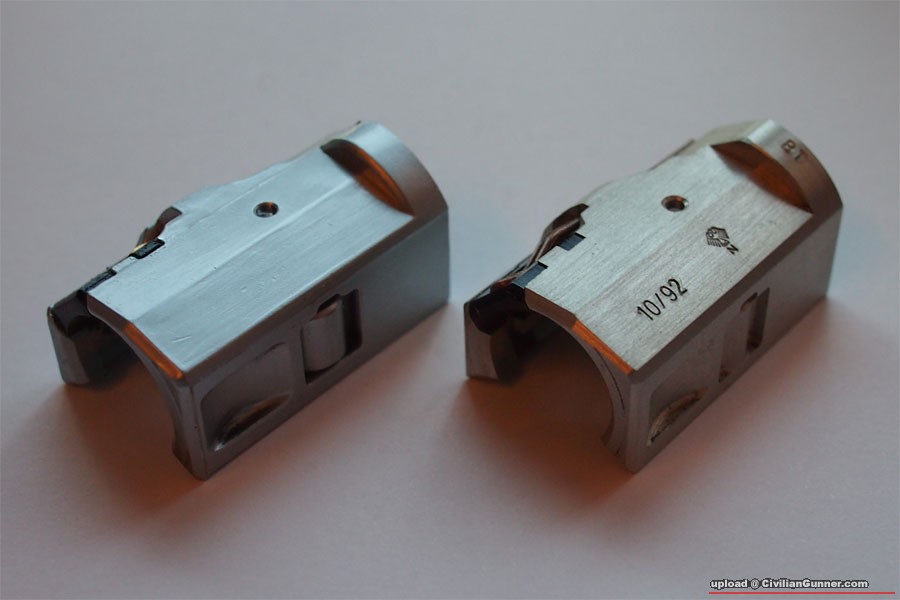

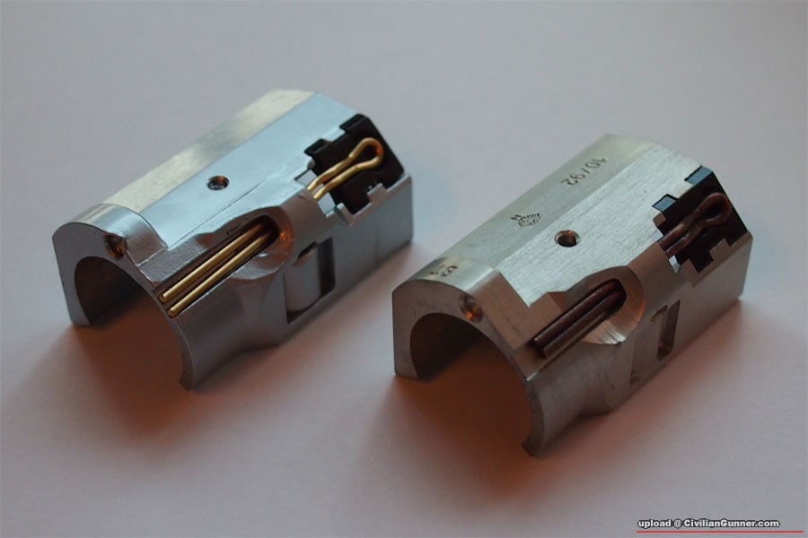

小弟今日都裝左 Black Talon 套 Bolt Head 同 Cylinder
除左之前 longlong879 c-hing 提到既小問題外:
http://www.civiliangunner.com/cg ... age%3D1&page=12
其他部件都 Perfect Fit!!! 一 d 虛位都冇~~~
[ 本帖最後由 wikypang 於 17-3-2012 00:22 編輯 ]

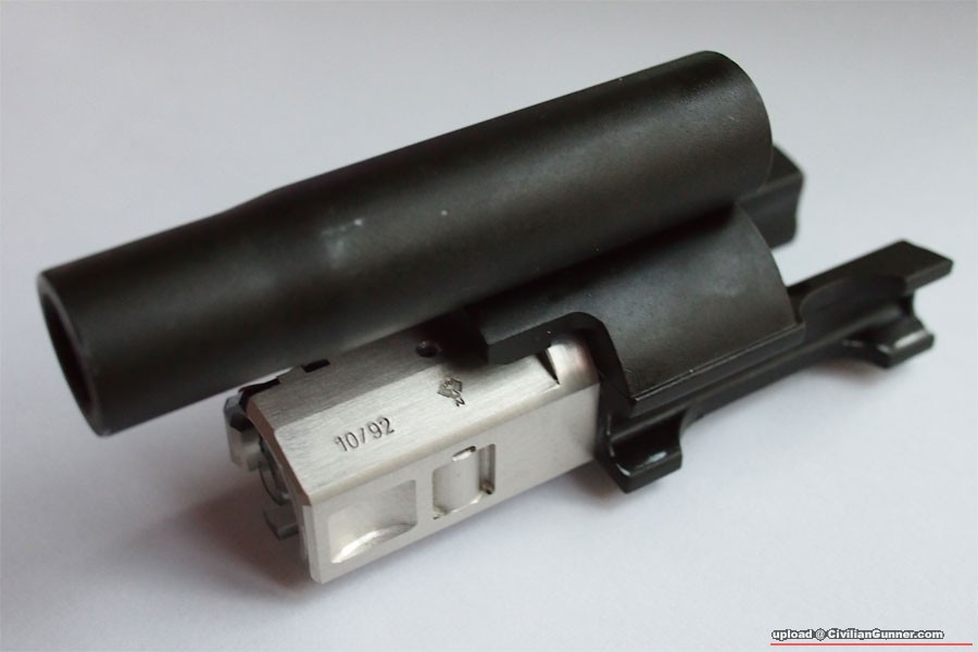

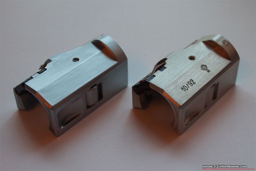

17-3-2012 00:17
左 - 原裝 / 右 - Black Talon
17-3-2012 00:17
17-3-2012 00:22
17-3-2012 00:22
17-3-2012 00:22

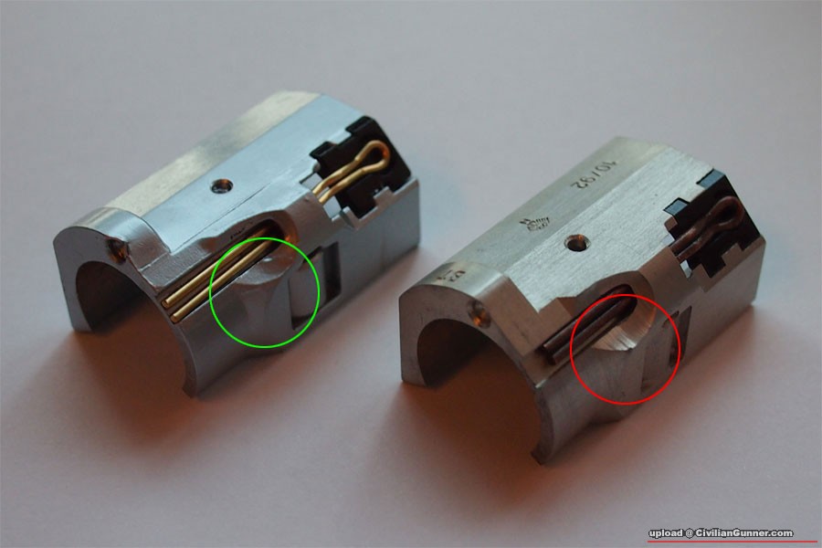

小弟推測問題既起因 (見附圖)
VFC 原裝 Bolt Head 綠圈位置是圓角
而 Black Talon 的 CNC Bolt Head (紅圈) 則是利角
就是這小差別令部份 Black Talon 既 Blot Head 未能完全推入 VFC 既 Bolt Carrier...
小弟已 send email 去 Black Talon, 希望佢地會改良以後既批次~
另, 小弟發現真鐵 Bolt Head 相同位置也是利角, 可見 Black Talon 既 Bolt Head 非常像真~
[ 本帖最後由 wikypang 於 17-3-2012 00:47 編輯 ]

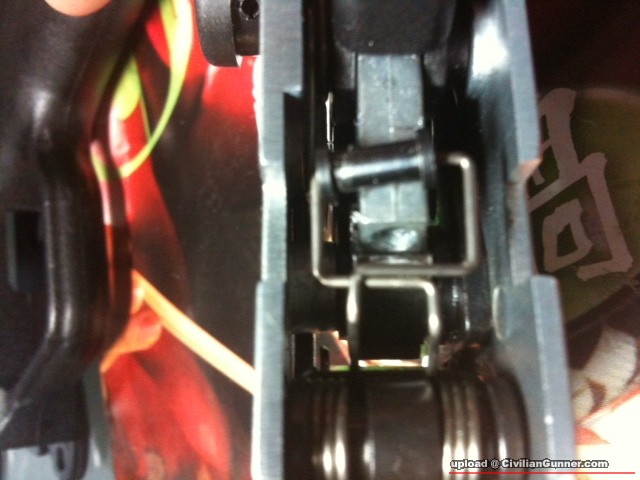

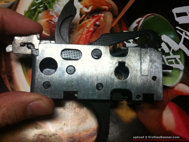

I only installed the BT hammer set and everything else is original VFC
This is how it stopped the cycle in full auto when the trigger is pressed
原帖由 augustus 於 17-3-2012 08:48 發表
159340
159341
c-hing 小弟睇圖都唔知點整...
希望之前 c-hing 既 post 可以幫到你了解 MP5 Trigger 個運作原理同解決問題... (#80)
http://www.wargameyau.net/viewth ... page%3D1&page=4

C Hing, have you solve your problem ?
