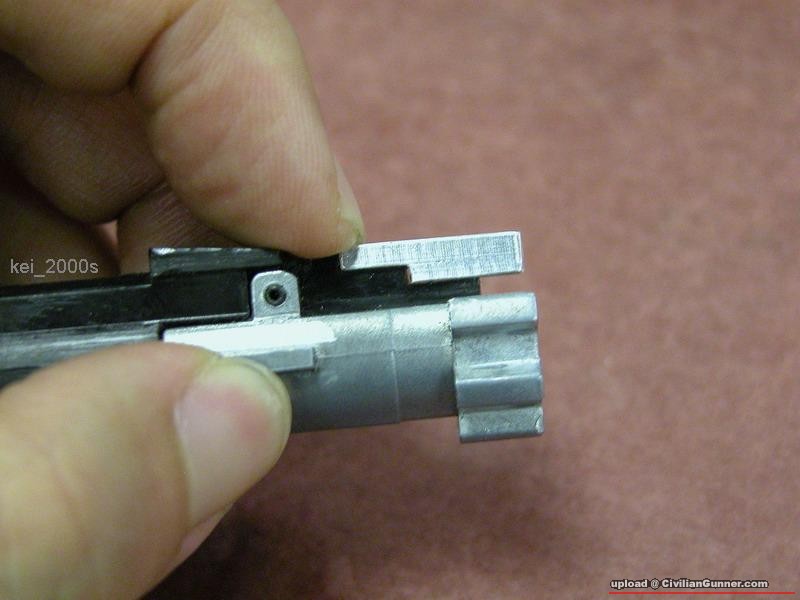

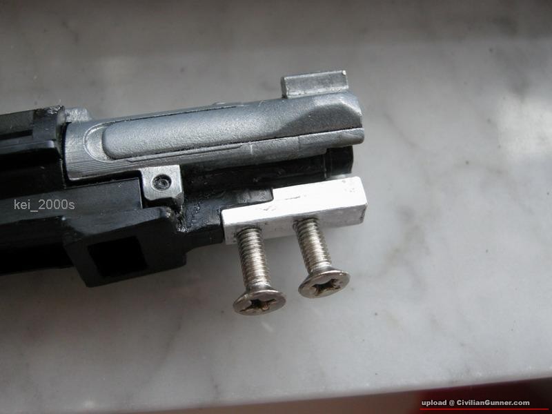

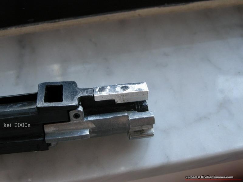

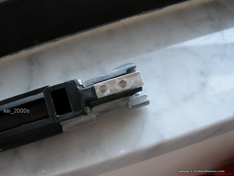

彈夾出彈位雙行來出係多d 鑊氣, 做得唔好會彈多一粒, 甚至彈幾粒, 結果就係之前有師兄講既夾爆彈, 死飛機之類... G36C 都無走雞, 我既 case 係推彈桿出左個缺口, 推彈桿一變形 / 出現缺口, 一係換過隻飛機, 否則支鎗基本上就可以收工. 但係現時都未有廠家出 G36C 既飛機, 點算好??????
小弟見玩 MP5 既師兄改飛機改得咁開心, 於是自己來啦.
以下改良純屬個人玩意, 如閣下在改良中出現任何問題不能修復, 小弟恕不負責.

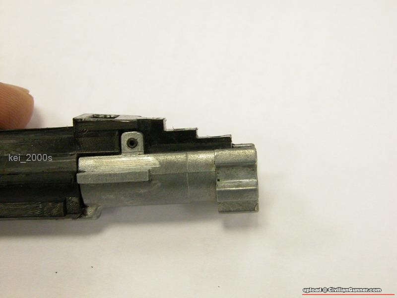

小弟既諗法係做一個梯級, 以達到塑膠件及新推彈桿有最好強度.
首先響飛機上鑼一個梯級形狀, 深度 arm arm 好係原有推彈桿既厚度.

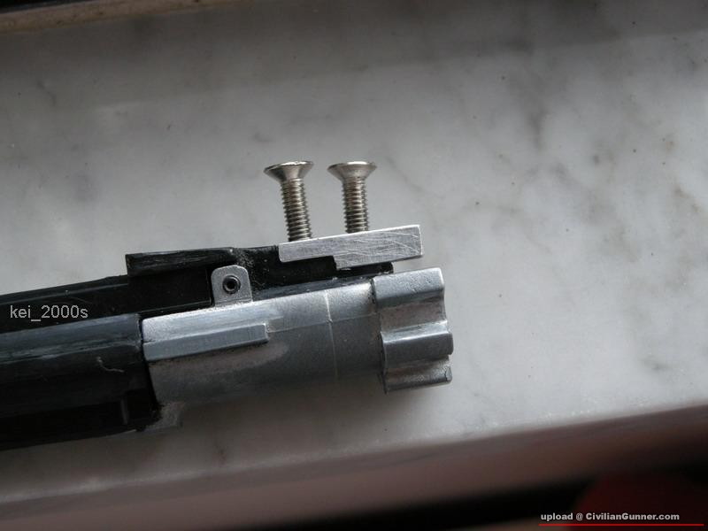

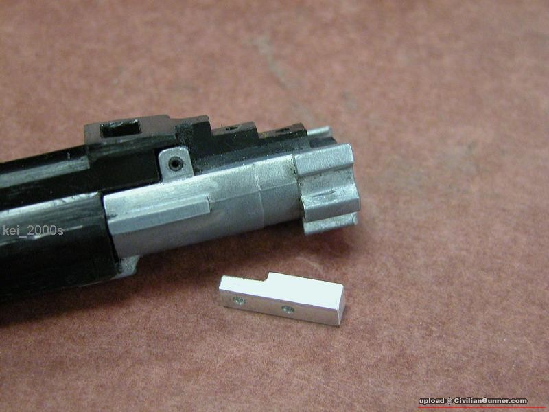

然後再鑼一塊鋁件, 亦係有梯級形狀去配個飛機.

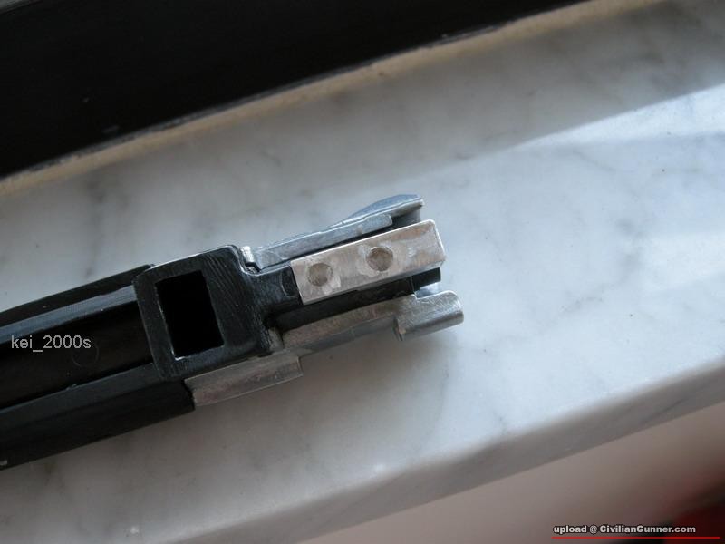

跟住響呢兩件野度鑽孔打螺絲. 但係打螺絲時呢兩件野時一定要夾實, 因為目的係用螺絲牙來互拉. 小弟原本鑽左個 2.0 收機牙 M2.5, 點知夾得唔實, 兩件野唔可以拍埋一齊. 之後再鑽孔 2.5 修 M3.0. 最後得左!!!

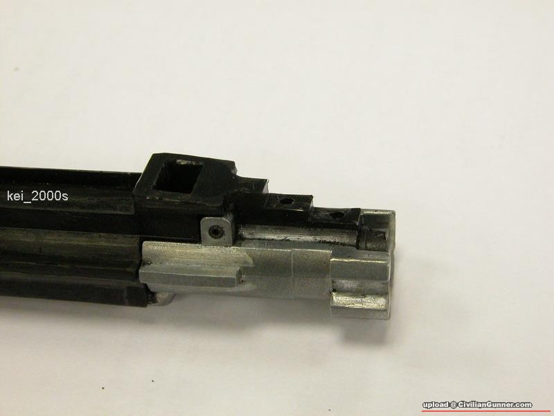

最後工序就係 cut 番個螺絲頭出黎, 磨平 fit 位.
攪掂!!!
