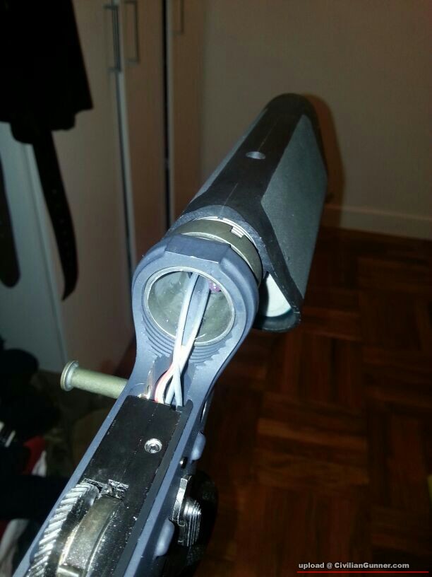

原帖由 spec.ops. 於 28-12-2012 12:53 發表
有機會係尾通既筒尾蓋墊片問題
因為原廠同副廠筒既數會有機會出公差
就好似我枝槍咁,用新銀筒fit位,但用Mad Max筒就居然要減下身尾通筒尾墊片一塊先可以合埋槍身
同我一樣 ∼∼∼∼
重有上身個定位坑都細左10C
所以入不到舊銀筒
入到定位坑處再也推不入
除非執一執∼∼∼∼∼

原來我支槍唔見左舍尾PUG頂住支筒,而家同個尾通係通既......>,<
原帖由 caric 於 30-12-2012 03:19 發表
吸得好實吓架喎
三六轟一轟,敵人企唔穩!

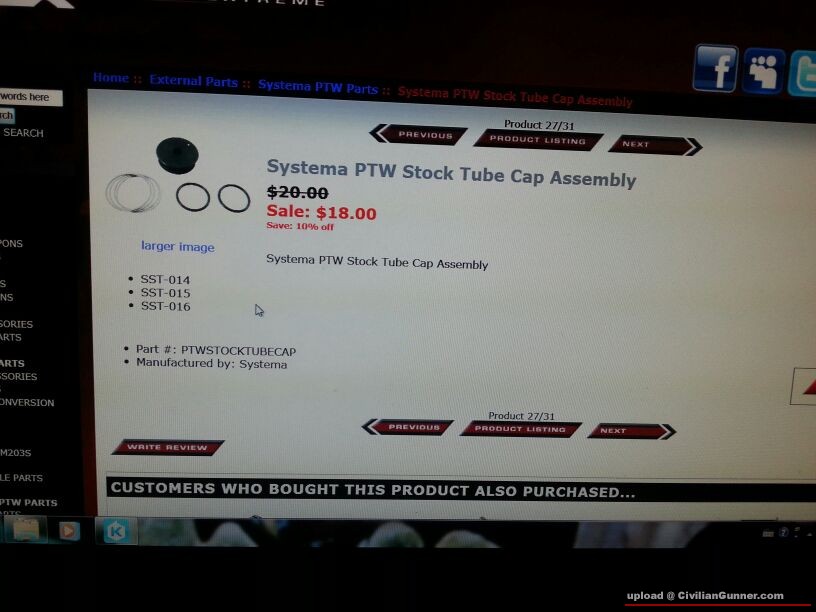

就係咁,明槍有得配?
30-12-2012 22:09
快D去配番個蓋....
條筒食吾到力....會失較能
配左

求救!!!!
我而家裝番,無落介子,實實地卡落去,而家開唔番....上下開唔到,前後開唔到,用130打出黎1.3-1.9
點算......
原帖由 caricpau 於 31-12-2012 23:07 發表
求救!!!!
點算......
M130出力最少1.98,要加返介子
但係我唔落介子都卡得好實....個筒唔岩位??
原帖由 caric 於 1-1-2013 06:23 發表
筒唔岩位既問題好細,問題係你所指既實係有幾實
三六轟一轟,敵人企唔穩!
一手HOLD住UPPER頂, 一手用吋勁拍落尾通
我驚太實會爆下身
