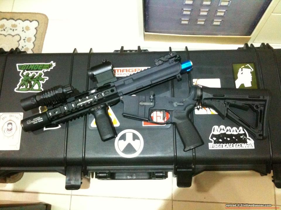

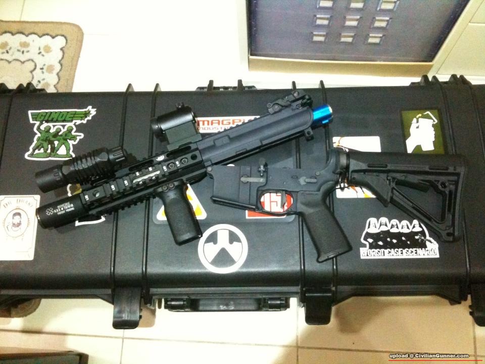

PTW轉用CTR方法
PTW轉用CTR方法

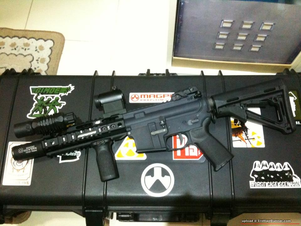

PTW轉用CTR

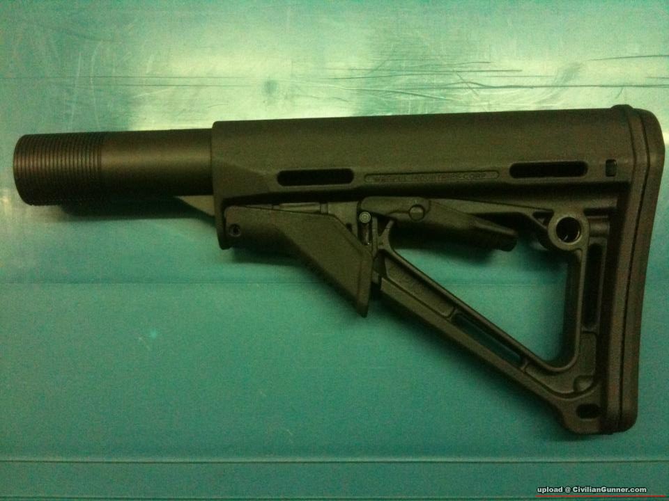

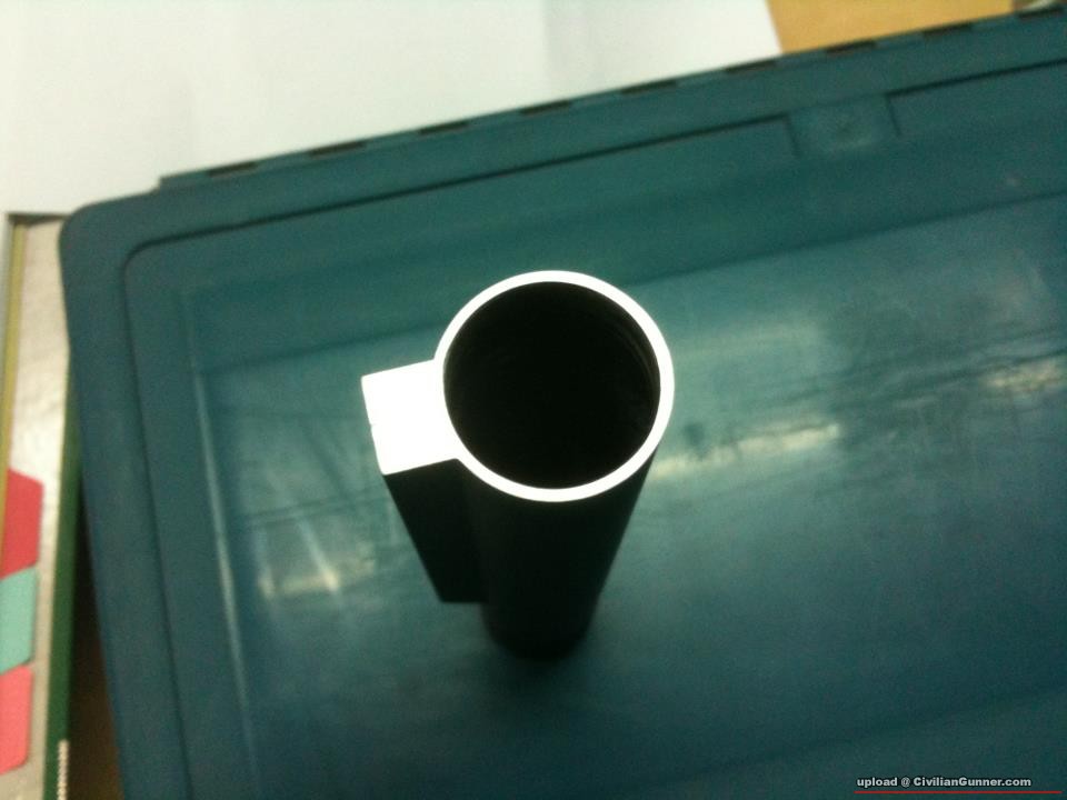

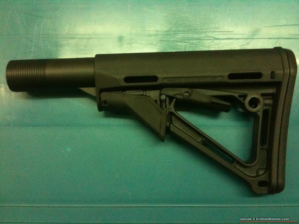

PTW轉用CTR之前買支GBB尾通!

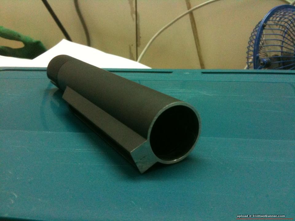

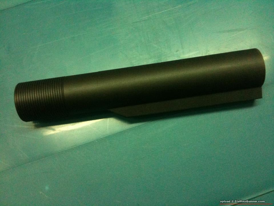

支尾通要介電線位!

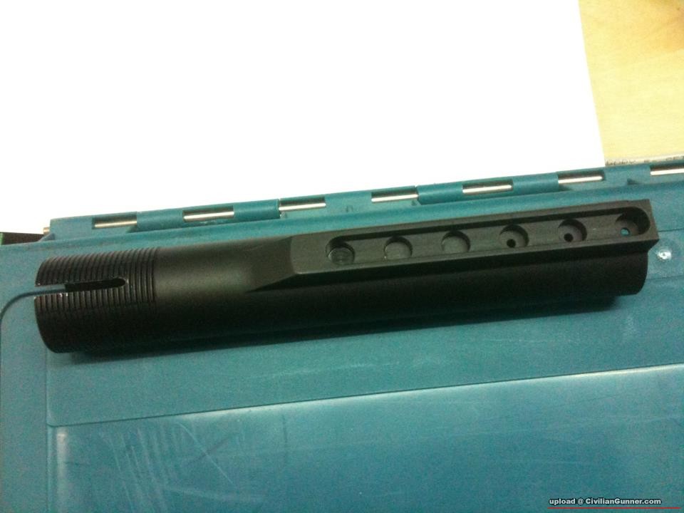

仲要介尾要泥放電同ECU!
打磨返個介口位先!
完成!
完成!

只改尾通,唔駛改短fet都得?
可以唔改, 但最好換左個堆電線, 缺點係有電向度時你拍唔哂個ctr 入條通度
原帖由 Predator 於 14-10-2012 11:48 發表
只改尾通,唔駛改短fet都得?
打GAME時,你有幾可拍哂個ctr 入條通度?
當然改短fet都有好處,可以用長D GA電~~~
短fet+800mah短電 我個CTR可以拍到最後個格

我係拍哂入去果喎
原帖由 Predator 於 15-10-2012 01:06 發表
我係拍哂入去果喎
原廠FET 加1300MAH 電可以 拍哂入去??
我用moe + 原裝尾FET 1100mah電 要拉2格
如果攞到盡 pack 電條線cut到最短最fit 位~可以做到拉一格
入晒真係做到???

嘻嘻... 我冇話用原裝fet....

係囉,我用ASAP至少都拉一格
