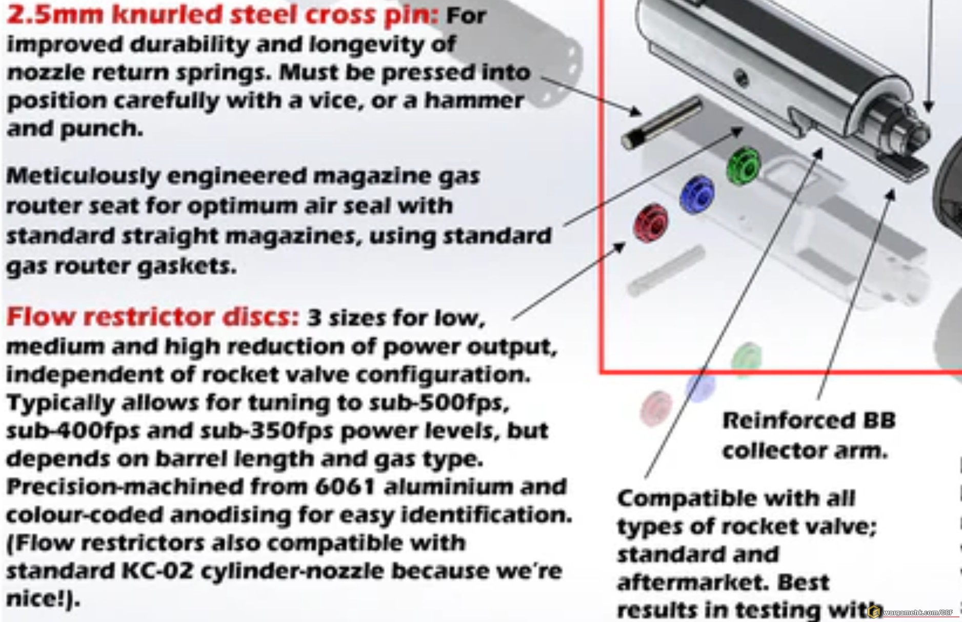

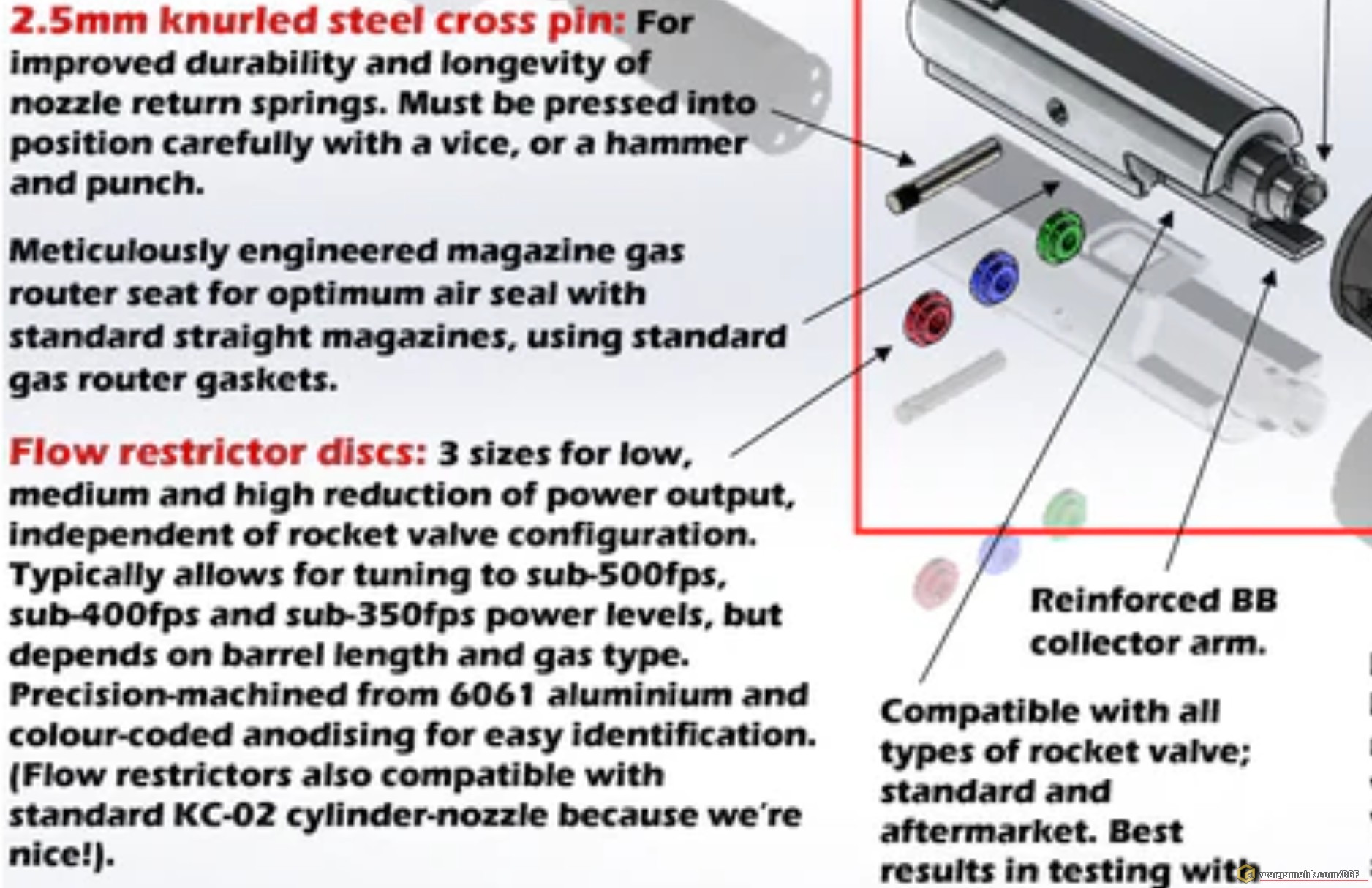

原帖由 stevechau 於 5-9-2022 12:10 發表 請教CHING, 請問隻蕉匣可以點執?? 我上官方FB都係見佢話扭實就得, 但當即有人覆話扭實都漏...... 因為打算換摺柄, 所以快拆功能我唔太重視, 除整槍外唔拆佢係咪都足以令前節搖既問題減少, 定有D方法如加O-RING等 ...
原帖由 stevechau 於 6-9-2022 09:46 發表 https://www.youtube.com/watch?v=dy7hS7VkRBI 唔通除左換低流飛標, 搞短內管, 或者轉8-10KG氣真係好方法?

原帖由 RCOOH 於 6-9-2022 10:19 發表 換飛鏢啦,唔會影響後勤之餘又肯定地降到火。 Raptor得8吋管就有神力,再剁短不如買AAP01加鎗托。
原帖由 RCOOH 於 6-9-2022 10:01 發表 蕉匣簡直係智缺,兩截式設計,連埋底板同出入氣哇佬,五個位可以漏。 我果隻係中間狂漏,猛補水喉膠布補到佢實為止囉。 BTW,Raptor後半段其實超級長,快拆式的確方便運輸,而且材料限制,你點補都好,結構 ...
