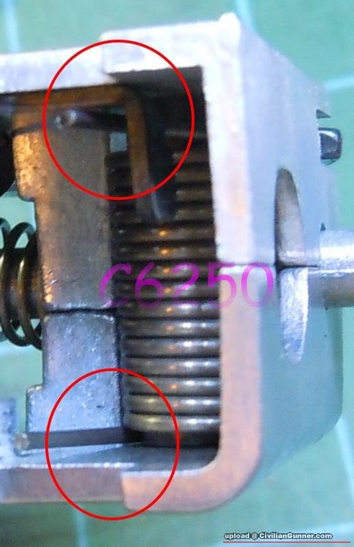

終於修妥單發失效之問題
各位師兄前輩你好,小弟為新買的 VFC MP5A2 換上 P 記 A3 下身,卻出現咗 selector 制不能推盡至 "F" 位及開槍單發失效此兩項問題。
有關 "F" 位之問題,已如前文所述依照 runner 師兄之方法解決到了。
至於單發失效之問題,原來係自己一時大意引起的。  事緣我在拆卸及重裝 trigger pack 之 L 型小鐵片時,忽略左內裡「選擇制定位桿的復位彈簧」之正確停靠位。原來彈簧的一端是需要扣在 L 型小鐵片的邊位上。
此彈簧之擺放是否正確將直接影響扳機司牙帶動 trigger 之行程多少,從而引致單發或連發之動作。
當我將上述零件正確擺放好後,我支槍那久違了的單發終於都返來了!

"扣在 L 型小鐵片的邊位上"....是否只影响固定Selector?
原帖由 B20_hk 於 21-9-2011 15:44 發表
應該係影響 trigger 內的 C 芽能否被另一組彈簧之「袖珍骨頭」頂到,從而令 C 芽有效地擺動及前後郁動。

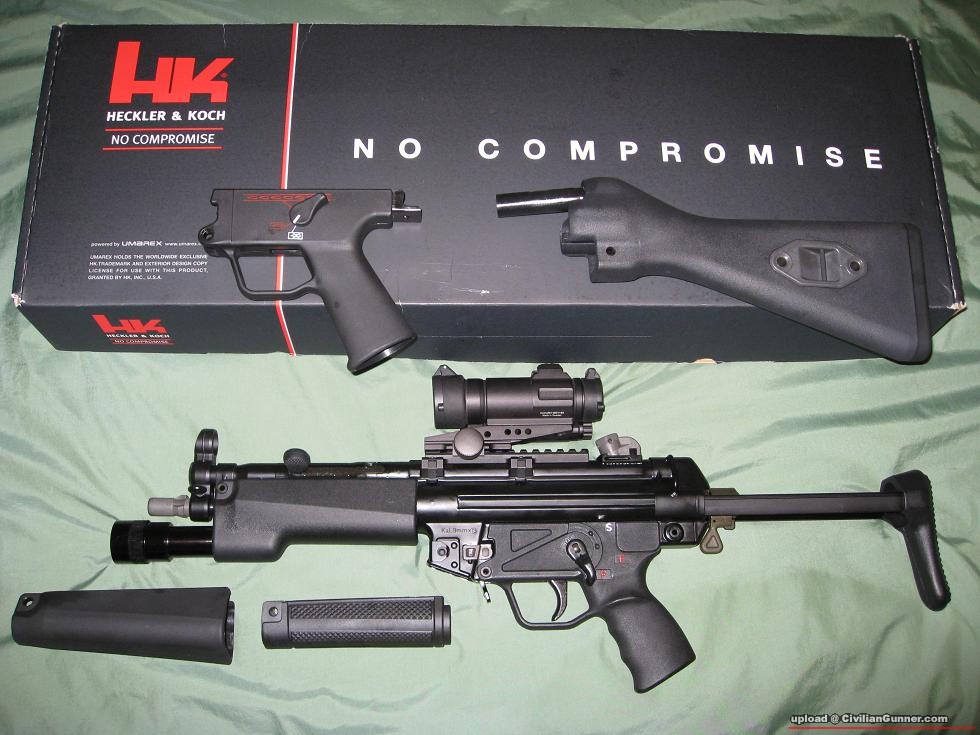

嘩!Pan 兄你有埋單飛 receiver!仲掂呀!
呢兩嗰星期都冇 game 打,喺屋企悶悶地,同支 "barbie 玩具" 換下新衫。
仲拍咗條片,大家畀下意見吖!
